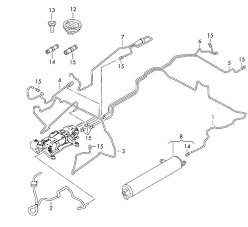

Nie Mals nie nicht, ist das ein geschlossenes System. Das würde niemals Funktionieren.
Bei mir zischt nichts beim Absenken. Die Luft geht definitiv nicht ins Freie.
Würde sagen die 8 ist der Druckspeicher.
.jpg
Natürlich ist die 8 der Druckspeicher, das wissen wir ja schon seit ein paar Seiten.
Guck dir mal ganz genau den Leitungsverlauf an, dann wirst du sehen das eine Leitung im Freien endet. :-)
Ich hatte den Unterbodenschutz schon ab und habe gehört wo er abzischt beim ablassen.
Wir reden hier auch von ganz wenig Luft die abgelassen wird.
Wenn es ein geschlossenes System WÄRE, könnte man den Kompressor weglassen.
Ist es aber nicht, bei keinem LKW der Welt ist es ein geschlossenes System. Sorry aber das ist quatsch mit dem geschlossenen System
Hier noch was zum lesen. Dann sollte alles geklärt sein. Inkl Schaltplan.
