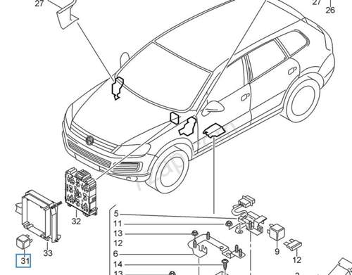

Aus den Forum handelt es sich bei dem Relais um den Typ 4H0951253A.
Einbauskizze findet sich hier, mit Dank an den / die ursprünglichen Beitragenden:
https://www.motor-talk.de/.../bild-1-i209224116.html
Kann aber auch über den Pedalen sein. Beim tauschen und erneuten ausprobieren müssen die Türen geschlossen sein, damit das los geht

Ich muss mich korrigieren. Es ist im Fussraum. Siehe unten. Leider hatte ich damals kein Screen gemacht. Normalerweise poste ich nicht unkontolliert. Ich glaube mich errinern zu könne dass damals dieses Reais auch für das LF galt. Jetzt finde ich es nicht mehr.
Bild #210560792
Bild #210560793
