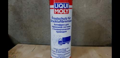

Das Video habe ich vor 3-4 Jahren gesehen, habe momentan nicht so viel Zeit um es wieder zu finden. Die Vorgeschichte war, dass der Vorbesitzer hat vor jedem Winter den Frostschutz für Druckluftbremse (Bild) in den Speicher nachgekippt , hat zwar auch geholfen, aber das System verträgt es nicht gerne. Deswegen haben die das System komplett gereinigt und mit Stickstoff befüllt . Leider haben die über den Druck auch nichts gesagt .
Nur durch dieses Video habe ich verstanden, was die mit dem Frostschutz meinten und warum aus dem Speicher so viel Brühe daraus lief.

Hmm naja, ob ich sowas dort rein machen würde, weiß ich nicht. Ist halt was anderes als im LKW.
Wie bereits mehrmals geschrieben, der Kompressor friert fest, glaub nicht das das Mittel dann was bringt, das wird eher am Verschleiß des Kompressors liegen. Aber vielleicht hilft es ja, ich weiß es nicht.
Wahrscheinlich ist ab Werk eine Stickstofffüllung drin. Der ist irgendwann weg und durch Luft ersetzt. Das Ganze zieht dann Kondenswasser und friert eben.
Im Grunde schlechte Systemwartung.
