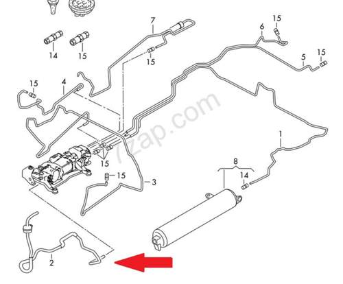

Nummer 2 ist die Saugleitung.
Da wird bei Bedarf Umgebungsluft mit Feuchtigkeit angesaugt.
Im Winter ist die Luft trockener aber die Temperaturen auch tiefer und die Feuchtigkeit könnte gefrieren.
Das A und O ist das Kieselgel in der Trocknerpatrone.

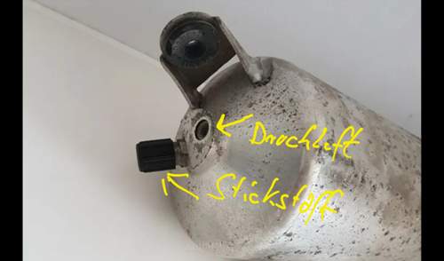

Also ich hatte den Druckspeicher vom 7P schon mal in der Hand, an einen zweiten Anschluss für Stickstoff kann ich mich nicht erinnern. Das muss ich mir morgen mal im ELSA anschauen.
Siehe hier
Screenshot-20221219-210743-gallery
Ah cool, weißt du ob die vor gefüllt von VW kommen?
Der Speicher ist leer, muss mit Stickstoff ( 10bar ) gefüllt werden.
Ok, hast du Erfahrungen wie sich der Stickstoff nach 10 Jahren verhält? Neufüllen ratsam?

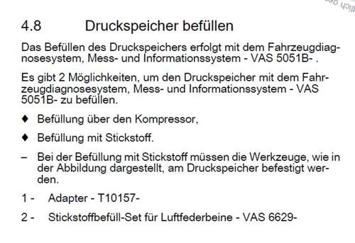

Ich meine hier im Beitrag auch schon mal gelesen zu haben, dass jemand Wasser am Fahrradventil des Druckspeicher abgelassen hat?! Habe auch gerade nochmal im ErWin geschaut, wenn ich das richtig verstehe, kann die Membranen Gegenseite vom Druckspeicher auch alternative mit Druckluft beaufschlagt werden (siehe Bild), dann ist das analog eines Heizungsdruckspeichers. Kann jemand sagen was dann der Vorteil von Stickstoff sein soll?
Druckspeicher
Genau diesen Abschnitt hatte ich auch im ELSA offen. Für mich liest es sich als ob es auch mit einem Stinknormalen externen Druckluftkompressor vor gefüllt werden kann.
Ich würde den Vorteil von Stickstoff so sehen, es wird kein Wasser mit in das System eingebracht.
Was man ja aber auch über einen Trockner beim Füllen regeln könnte.
