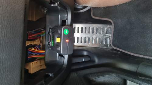

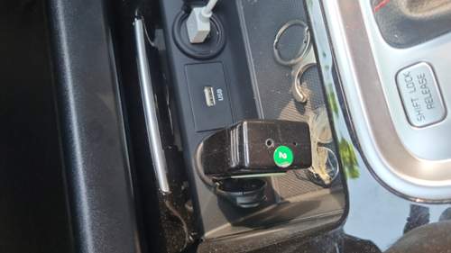

Wir haben unseren seit Anfang Mai wieder. Sollen ihn solange fahren bis der Fehler wieder auftaucht.
Diese komischen Dinger sind jetzt drin.
Aktuell läuft er ohne Probleme.
Img-20220518-wa0001
Img-20220518-wa0002

Hallo zusammen, hab mein Auto letzte Woche wieder abgeholt und es läuft wieder! Es wurden nochmal andere Drucksensoren verbaut (andere Charge) und mit denen geht es jetzt
