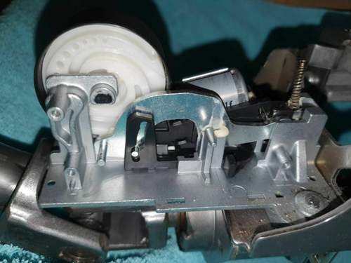

Das anlernen der ELV ist nicht so einfach wie du dir denkst! Du brauchst definitiv den Login Code und dafür muss einiges ab.
Ja, leider scheint dies mit zusätzlichem Aufwand verbunden zu sein. Habe hierzu schon etwas gelesen. Das Vorgehen sollte auch durchdacht sein und ist ohnehin eine Aufgabe für versierte Personen.
Vielleicht wäre es empfehlenswert, erst die ELV auf defekte Microschalter und Relais zu prüfen, um dann ggbf. den Reparatursatz anzuwenden.

Ist leider eine bekannte Krankheit, daher bleibt dir nur die ELV auszutauschen. Es wird darauf hinauslaufen. Wenn du die nötigen Werkzeuge hast, dann versuch dich mal. Am besten besorgst du dir davor den Login Code.
Oder einfach das 8 polige ic aus dem alten In das neue rein fertig aber nicht kaputt machen sonst geht nix mehr da teil der wfs

Heute baute ich dann daraufhin das Lenkrad samt Gestänge aus. Ich orientierte mich hierbei an der im Dateianhang befindlichen Anleitung "elv-passat-3c-replacement.pdf", welche ich bei Gelegenheit mal ergänzen sollte. Die zwei Abreißschrauben brauchen bspw. zur Demontage der Platine nämlich gar nicht entfernt werden. Bei ausreichend Platz und Sichthilfe, könnte es sogar möglich sein, die Platine auch von der eingebauten Lenksäule abzuschrauben.
Die beiden Mikroschalter funktionierten beim Durchmessen mit dem Multimeter korrekt. Genau hierüber gibt es sogar ein ausführliches YT-Video VW Passat B6 Steering lock fault failure repair.
Die Relais werde ich morgen auswechseln und anschließend alles nötige einbauen und testen.
Da meist nur der Kontakt eines Mikroschalters betroffen ist, und die Relais wesentlich seltener, scheint der Ausfall höchstwahrscheinlich nicht an diesen Bauteilen bzw. der ELV ansich zu liegen.
Anders als in diesem YT-Video (ELV Elektronische Lenkrad Verriegelung VW PASSAT 3C Probleme), passiert bei mir nix - weder Symbol noch Signalton. Die Lenkradverriegelung war bei mir auch nicht ausgelöst.
Wie könnte ich nun weiter vorgehen? ELV inkl. Kabel komplett ersetzen oder erst weitere Komponenten, wie bestimmte Steuergeräte?
Ansonsten muss der Passat wohl zeitnah zu VW 😁
ELV Mechanik / Platinen-Aufnahme
