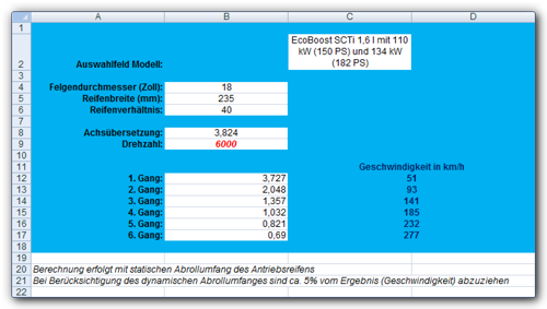

Im 4. bis 200... Du weißt schon das der Motor dabei über 6500 U/min macht also bereits Abregeldrehzahl....
Sieh Dir mal das Leistungsdiagramm des 182PS EB Motors an, der hat bei 5700U/min die P max, das Drehmoment ist dort schon lange wieder unten. Wer darüber hinaus noch merklich beschleunigt fährt Bergab mit Rückenwind oder flunkert....
also bei mir is er im 4ten gang bei 200km/h genau bei 6000 U/min. und ch kenne das diagrammfeld bzw motorkennlinie sehr gut aber danke.

Ich habe die Angaben von Dir nach technischen Daten berechnet siehe Screenshot, da kommt eben was anderes heraus. Der Reifenumfang der 18 Zöller hat übrigens nur eine Differenz von 0,3% zur Titanium Standardbereifung also quasi nicht vorhanden.
Wenn ich falsch liegen sollte bin ich offen für eine sachliche Erklärung.

@ focianer
theoretich und sachlich gesehn hast du mti deiner rechung vollkommen recht. du musst aber von der praktischen seite den motor berücksichtigen. kein motor ist 100% geschliffen gebaut etc, sonder haben alle abweichungen.
habe ein vergleich
mein focus 4 gang 200km/h 6000U/min mein freund seleber motor etc 4 gang 200km/h bei ca 6150 U/min.
ist eigentlich unlogisch aber jedes mechanische teil hat abweichungen in tausendstel bereich und kann unter umständen 5-8 km/h ausmachen was die drezhal erklärt.

Da abgesehen von der Kupplung die Verbindungen von der Kurbelwelle bis zum Rad Formschlüssig sind gibt es auch wegen der Toleranzen bei Drehzahl und Geschwindigkeit keine Abweichungen zwischen den unterschiedlichen Autos. Dein Phänomen kommt schlich daher das dein Freund einen genaueren Tacho hat und/oder eine andere Abweichung bei der Drehzahlanzeige. Es ist übrigens auch schnurz welchen Umfang die Räder haben da das den Tacho nicht juckt. Die Anzeige stellt einfach das Ergebnis aus Raddrehzahl x Radumfang dar das dann in km/h angezeigt wird,plus einem Zuschlag damit er nie zu wenig anzeigt. Der Radumfang ist fix programiert und deswegen zeigt ein Tacho immer den selben Wert an,gleich was montiert wurde.
