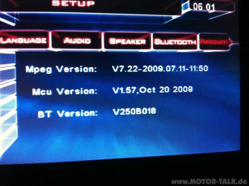

Hallo
habe nen zenec mc 2000 drin und habe ein problem.
Bekommm mein Iphone 4 v. 4.3.3 nicht verbunden peer bluetooth ? 😕
Es wir einfach nicht gefunden.
Könnt ihr mir da helfen ?
Anbei nen Foto mit den Software Versionen die ich auf dem zenec habe.
Sind die letzten versionen aber giebt es vll ein BT update wegen dem iphone 4 ?
danke euch
vielen dank
Mc2000
Du musst beim Zenec auf Bluetooth und dann auf stereo koppeln gehen,
sonst findet dein Iphone nix...
greez

Original geschrieben von Passa2006
Hallo
danke euch
vielen dank
werkseitig wird es von
ZENEC
für das
MC2000
kein Update mehr geben, weil es nicht mehr unterstützt wird (
zu alt
hallo
ok also kann ich es nicht verbinden mit dem iphone 4 ?
mh son .....
