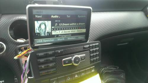

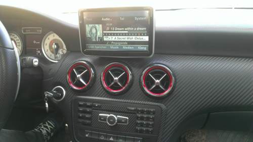

Die Nachrüst Display`s haben so einen Prozessor , habe bei mir so einen verbaut , funktioniert ganz gut , leider etwas teuer , da auch nen Navi dabei ist .@MarcoLambert
Dein Nachrüstdisplay würde mich interessieren. Gibt es Bilder davon? Einbaumassnahmen, Funktion und Kosten würden mich auch interessieren.
Anbei ein paar Foto`s ...
Der Einbau gestaltet sich relativ einfach , das größte Problem ist eigentlich nur das beiliegende Adapterkabel im Radioschacht unterzubringen . Ist ganz schön fummelig , ging dann aber doch . Ansonsten gehen zum Monitor noch 2 zusätzliche Kabel , welche durch das Armaturenbrett gezogen werden müssen .
Von den Funktionen die der neue Monitor hat (DVD abspielen , Navi , SD-Karte ...) benutze ich keine , wollte nur einen größeren Monitor haben . Als Navi hab ich das Becker drin .
Der neue Monitor ist ein Touch und man kann da auch das Originalbild des Audio 20 anwählen . Um alle Audio Funktionen des Audio20 weiterhin nutzen zu können , muss am Adaterkabel noch eine kleine Änderung vorgenommen werden , sonst bleiben die Lautsprecher stumm ...
Insgesamt hat mich der Spaß 620 € gekostet .

Hallo Marco!
Genau so was interessiert mich auch. Nur mit der Tatsache, das die anderen Features auch funktionieren sollen.
Wo bekommt man sowas her?
Mein Monitor ist von der Firma seicane ... (ist der günstigste den ich gefunden habe , wollte ja nur den größeren Monitor ) ... einfach in eine Suchmaschine eingeben , den Onlineshop anklicken und da nach w176 suchen ...
Dort gibt es das Angebot für 499 € , dazu kommen noch Versand und Zollgebühren
Aber nochmal der Hinweis : Wenn man die Features des neuen Monitor`s nutzen möchte , dann funktioniert keine Audiofunktion des alten System`s , das heißt weder der DVD Player , noch der USB Steckplatz oder andere Schnittstellen !
