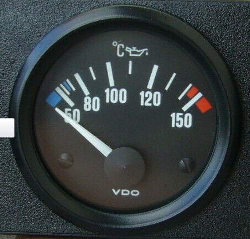

Mein Arbeitsweg ist ca. 11km
Sobald die Temperaturanzeige Kühlwasser in der Mitte ist, fängt die Nadel der Öltemperatur gerade erst an sich im blauen Bereich zu bewegen...
Bei den aktuellen Außentemperaturen benötige ich bei moderater Fahrweise ca. 8-10km, je nach Ampelsituation, bis ich bei 80 Grad bin.
verbaut habe ich VDO, Temperatur wird im Ölfiltergehäuse gemessen, anstelle des Originalen ÖL-Temp-Fühlers (verschiedene Kennlinien)
