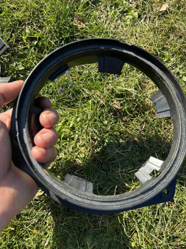

Hinten passen die 165er Lautsprecher ohne Ring.
Allerdings musste ich neue Löcher für die Befestigung des Lautsprechers bohren, da die originalen eine etwas breitere Aufnahme hatten, und die Löcher nicht ganz symmetrisch waren.
Auch ist nicht bei jedem Set die passende Halterung für die Hochtöner dabei. Aber auch da kann man sich mit deversen Klebemethoden helfen.

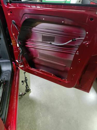

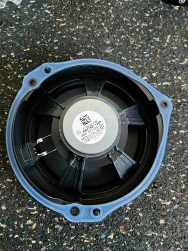

Anbei ein paar Bilder.
Gruß Bernd
Tür vorne
Tür 2
Lautsprecher original

Sehr schnell ist in einer Tür ein ganzer Tag Arbeit drin.
Nehmt nicht alles auf einmal auseinander....es sei denn Ihr braucht das Fahrzeug nicht in den nächsten Tagen.
Wenn eine V Klasse zu uns kommt.... bitten wir die Kunden immer etwas Zeit einzuplanen.
Ein Komplett Umbau mit allen Lautsprecher und DSP Endstufe......da hätten wir das Fahrzeug gerne eine Woche.
Für eine Türvolldämmung mit Lautsprechertausch mindestens einen Tag.

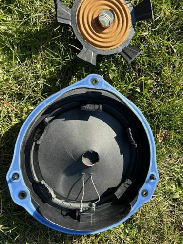

Heho, hatte heute Langeweile und die Garage aufgeräumt und paar alte 16 cm Speaker gefunden
->Plan geändert und in den V eingebaut.
Hab einfach die originalen Speaker zerdrehmelt und zerschnitten und die neuen in den verbliebenen Rest mit etwas Silikondichtmasse verklebt und verschraubt und dann gleich noch an die originalen Anschlüsse die neuen Speaker verlötet.
Sieht natürlich nicht schön aus, aber das sieht ja Keiner...musste heute einfach schnell gehen :-)
