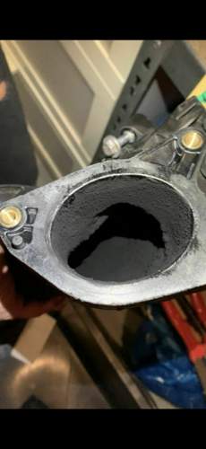

Vorgeschichte: bei 150tkm war das Glühsteuergerät defekt, und zu dessen Tausch wurde die Drosselklappe demontiert. Da konnte man schön in die Ansaugbrücke in den Bereich der AGR-Zuführung schauen.
Wie die aussah, war erschreckend (s. Bild 1).
Der Kanal war fast zu, aber erstaunlicherweise hatte sich das bisher kaum ausgewirkt: in der Warmlaufphase war ab-und-zu ein Leerlaufzucken im Hintern spürbar.
Klar ist jedenfalls, dass die Brücke irgendwann gereinigt werden muss. BTW: die NL wollte für die Reinigung EUR1000...

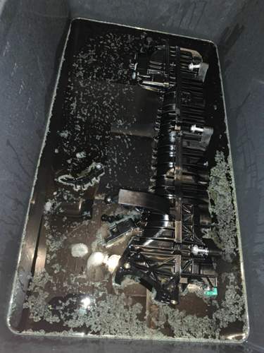

Um das möglichst nervenschonend machen zu können, hatte ich im ersten Schritt mit verschiedenen Mitteln herumexperimentiert: verschiedene Reiniger, Alkohol, Benzin, Lösungsmittel,.. (alles was so herumstand). Dazu wurden Probeklumpen versucht aufzulösen.
Im Prinzip gibt es zwei Möglichkeiten:
1) Öl/Rußschmodder in einem Lösungsmittel auflösen (= verdünnen), und ausspülen. Das funktioniert z.B. mit bestimmten (Kalt-)Reinigern, und wenigen Lösungsmitteln, die entweder teuer und/oder erbgutschädigend sein können (z.B. Trichlorethen)
2) Öl/Rußschmodder umwandeln, sodass es wasserlöslich wird. Prinzip Waschmittel oder Verseifung von Fetten / Ölen.
AGR Einmündung

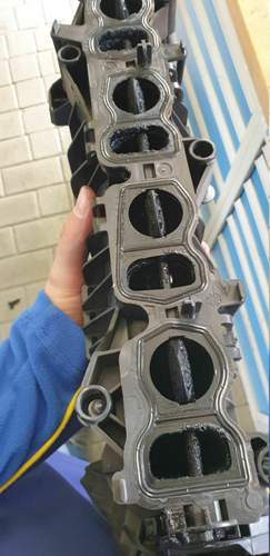

hab am Wochenende nun auch meine gereinigt. Man sollte sich Zeit dafür nehmen und im besten Fall hat man eine zweite Person dabei. Manche Schrauben sind etwas schwer zu erreichen. Man sollte die Batterie auf jeden Fall vom Strom nehmen. Mir ist leider auch zwei mal Werkzeug in den Motorraum gefallen, da habe ich dann den Unterboden gelöst um es wiederzubekommen.
Ergebnis ist super. Adaptionswerte habe ich zurückgesetzt und Versottungstest liefert deutlich bessere Ergebnisse.

Das Einlegen in Reinigungsmittel hat evtl. den Dreck angelöst, die tatsächliche Reinigung der ASB ging dann sehr gut bei mir mit einem Industriekärcher und entsprechender Temperatur.
Was mich wundert: im Gegensatz zu den meisten Bildern hier, waren die Verschmutzungen bei mir viel öliger. Sprich weniger von der Dicke/Schicht her, aber sehr feucht und ölig, wie Schlamm...
Das kommt von der KGE und ggf. vom Turbo der ölt.

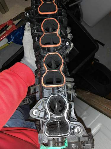

Mit welchen Reinigungsmittel hast sie gereinigt?
Natriumhydroxid und Vollwaschmittel, wie von vielen empfohlen. (Chemie)Gummihandschuhe und Vorsicht ist Pflicht dabei, das Zeug ist nicht gesund.
Danach der Hochdruckreiniger, trocknen, fertig. Die Gummidichtungen sahen bei mir noch echt gut aus, die hab ich nur rausgeholt und gereinigt.
Hab auch im Motorraum alles an Staub und dreck entfernt was ging (Staubsauger und Lappen) insbesondere der (Regen)Wasserablauf hinten rechts in der Ecke war bei mir zugeschlammt mit Blättern und Dreck. Die Löcher sind auch viel zu klein. Da kam erstmal ordentlich Wasser raus nachdem ich das frei gemacht habe.
