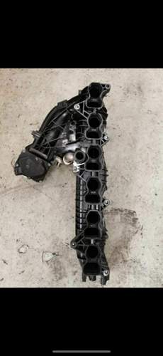

Vorgeschichte: bei 150tkm war das Glühsteuergerät defekt, und zu dessen Tausch wurde die Drosselklappe demontiert. Da konnte man schön in die Ansaugbrücke in den Bereich der AGR-Zuführung schauen.
Wie die aussah, war erschreckend (s. Bild 1).
Der Kanal war fast zu, aber erstaunlicherweise hatte sich das bisher kaum ausgewirkt: in der Warmlaufphase war ab-und-zu ein Leerlaufzucken im Hintern spürbar.
Klar ist jedenfalls, dass die Brücke irgendwann gereinigt werden muss. BTW: die NL wollte für die Reinigung EUR1000...
Abbau und Montage hatte ja letztens der Kollege yreiser schön ausführlich, und mit vielen Bildern gezeigt: YREISER's WECHSEL DER ANSAUGBRÜCKE
Bisherige Beiträge zeigen, dass die eigentliche Reinigung das größte Problem / Schweinerei darstellt.

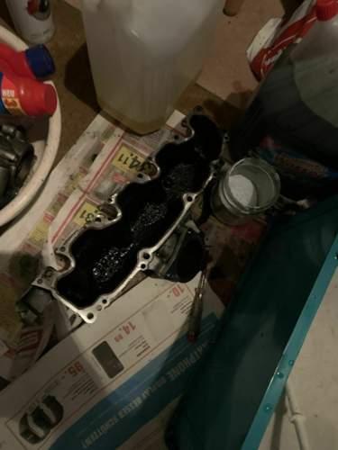

Um das möglichst nervenschonend machen zu können, hatte ich im ersten Schritt mit verschiedenen Mitteln herumexperimentiert: verschiedene Reiniger, Alkohol, Benzin, Lösungsmittel,.. (alles was so herumstand). Dazu wurden Probeklumpen versucht aufzulösen.
Im Prinzip gibt es zwei Möglichkeiten:
1) Öl/Rußschmodder in einem Lösungsmittel auflösen (= verdünnen), und ausspülen. Das funktioniert z.B. mit bestimmten (Kalt-)Reinigern, und wenigen Lösungsmitteln, die entweder teuer und/oder erbgutschädigend sein können (z.B. Trichlorethen)
2) Öl/Rußschmodder umwandeln, sodass es wasserlöslich wird. Prinzip Waschmittel oder Verseifung von Fetten / Ölen.
AGR Einmündung
Proben

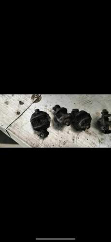

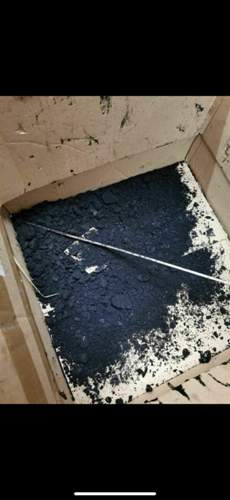

Habe nun auch endlich die Ansaugbrücke inkl Einlasskanäle reinigen lassen.
N57 mit 197tkm, da ist ordentlich was rausgekommen.
Drallklappen wurden auch entfernt, AGR ist nun auch off.
Anbei ein Paar Bilder 😉
Oha, da ist aber was raus gekommen... 😉 Sag mir mal bitte wie du die Einlasskanäle gereinigt hast?
@AudiBiH schrieb am 17. November 2020 um 20:30:43 Uhr:
Ja, mein Kollege hat gemeint, dass er noch nie eine Brücke hatte bei der so viel rauskam... naja, fahre auch viel in der Stadt😁
Einlasskanäle mit Walnussgranulat 😉
Wäre interessant die Fahrverhalten ohne Drallklappen.
