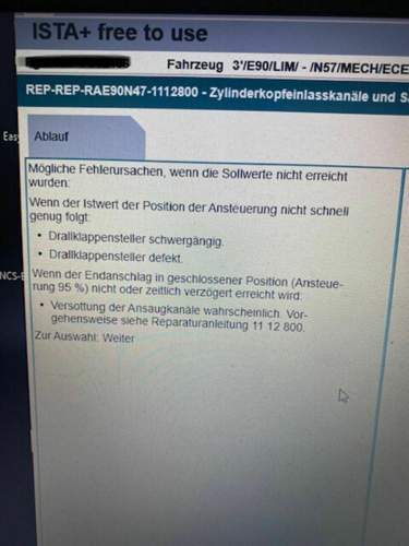

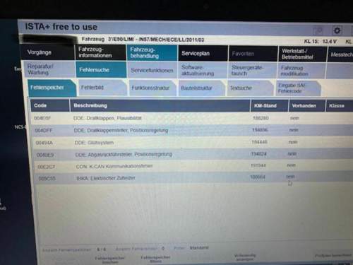

Deutet so ein Fehlerspeicher auf eine versottete Asb? Einlasskanäle nehme ich an auch, oder? Da wird nur die Reinigung der Asb nicht viel bringen wurde mir gesagt, da müssen die Einlasskanäle noch mit Walnussgranulat gestrahlt werden, stimmt das so?
@Arm1n schrieb am 10. September 2020 um 10:27:18 Uhr:
Besser wäre das aufjedenfall hab’s aber mit Reiniger Sauger Druckluft sauber gemacht. Ging auch ziemlich gut ,besser wäre aber strahlen.
Ja, deutet darauf hin
