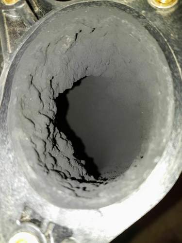

wie bereits angekündigt, möchte ich meine Erfahrungen mit der Reinigung meiner Ansaugbrücke teilen. Wäre toll, wenn wir hier auch über evtl. Verbesserungsvorschläge diskutieren können.
Vorgeschichte: bei 150tkm war das Glühsteuergerät defekt, und zu dessen Tausch wurde die Drosselklappe demontiert. Da konnte man schön in die Ansaugbrücke in den Bereich der AGR-Zuführung schauen.
Wie die aussah, war erschreckend (s. Bild 1).
Der Kanal war fast zu, aber erstaunlicherweise hatte sich das bisher kaum ausgewirkt: in der Warmlaufphase war ab-und-zu ein Leerlaufzucken im Hintern spürbar.
Klar ist jedenfalls, dass die Brücke irgendwann gereinigt werden muss. BTW: die NL wollte für die Reinigung EUR1000...
Abbau und Montage hatte ja letztens der Kollege yreiser schön ausführlich, und mit vielen Bildern gezeigt: YREISER's WECHSEL DER ANSAUGBRÜCKE
Bisherige Beiträge zeigen, dass die eigentliche Reinigung das größte Problem / Schweinerei darstellt.
Um das möglichst nervenschonend machen zu können, hatte ich im ersten Schritt mit verschiedenen Mitteln herumexperimentiert: verschiedene Reiniger, Alkohol, Benzin, Lösungsmittel,.. (alles was so herumstand). Dazu wurden Probeklumpen versucht aufzulösen.

AGR Einmündung
Proben

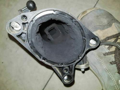

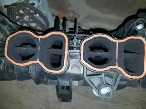

Ich lasse immer Backofenreiniger einwirken, in der Zeit mache ich den Motor sauber und wechsle Glühkerzen... anschließend zur Tankstelle zum Damfstrahlen mit ASB.
@HobsA4 schrieb am 16. Oktober 2019 um 18:12:42 Uhr:
Ja gut, das funktioniert nur wenn die halbwegs nicht so zu ist. Als ich die mal gereinigt habe, waren da so fette Schichten drin, dass ich nie genügend Backofenreiniger hätte um das sauber zu bekommen. (nicht das ich es nicht versucht habe) :-DDD
Die letzte hat so ausgesehen.
20190322
20190322
20190322
O_o und das ging mit Backofenreiniger weg???
Wieviel davon?
Irgendwas scheine ich falsch gemacht zu haben
Ist fast wie neu geworden.
Oxi Action oder egal welches Waschmittel löst es auch
@HobsA4 schrieb am 16. Oktober 2019 um 18:28:05 Uhr:
Krass... Motor, Baujahr und Laufleistung?
m57, bj. 11.2011, mittlerweile 242.000Km. Habe den Wagen mit ca. 228.000Km gekauft, lief völlig ruhig, da ich aber die Problematik durch die Euronormen kenne war dies meine erste Aktion, die Bilder sagen wohl alles. Seitdem Zweitaktöl, DPF und AGR off.
