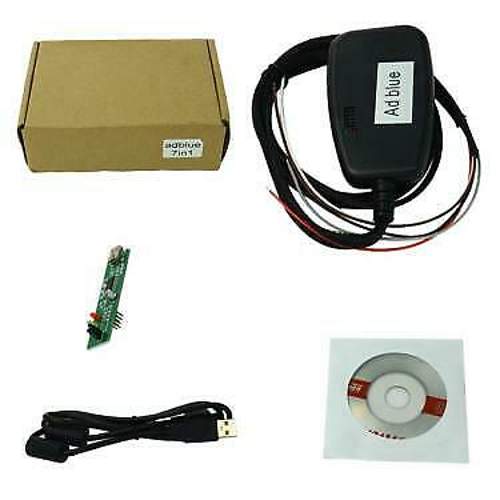

Übrigens, es braucht keiner ein schlechtes Gewissen haben das die NOx Werte vom BMW zu hoch sind.
In der Lkw Branche wird Ad Blue auch abgeschaltet mit Hilfe eines Emulators,
was meint ihr was da so raus geht.
Dann wird aus Euro 6 - Euro 0
-72

@looserpils schrieb am 14. September 2017 um 10:18:47 Uhr:
