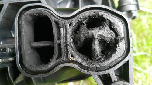

Vorgeschichte: bei 150tkm war das Glühsteuergerät defekt, und zu dessen Tausch wurde die Drosselklappe demontiert. Da konnte man schön in die Ansaugbrücke in den Bereich der AGR-Zuführung schauen.
Wie die aussah, war erschreckend (s. Bild 1).
Der Kanal war fast zu, aber erstaunlicherweise hatte sich das bisher kaum ausgewirkt: in der Warmlaufphase war ab-und-zu ein Leerlaufzucken im Hintern spürbar.
Klar ist jedenfalls, dass die Brücke irgendwann gereinigt werden muss. BTW: die NL wollte für die Reinigung EUR1000...
Abbau und Montage hatte ja letztens der Kollege yreiser schön ausführlich, und mit vielen Bildern gezeigt: YREISER's WECHSEL DER ANSAUGBRÜCKE
Bisherige Beiträge zeigen, dass die eigentliche Reinigung das größte Problem / Schweinerei darstellt.
Um das möglichst nervenschonend machen zu können, hatte ich im ersten Schritt mit verschiedenen Mitteln herumexperimentiert: verschiedene Reiniger, Alkohol, Benzin, Lösungsmittel,.. (alles was so herumstand). Dazu wurden Probeklumpen versucht aufzulösen.

AGR Einmündung

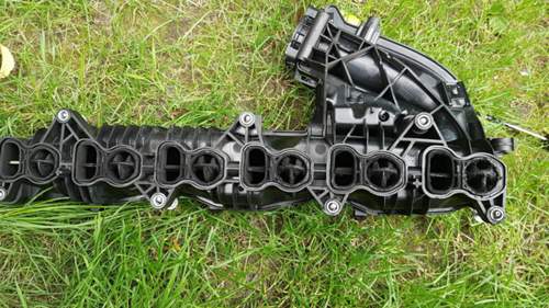

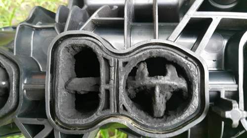

Moinsen, also ich habe meine ASB jetzt auch erfolgreich gereinigt und wieder verbaut, läuft...
Im Anhang sind dann noch einige Bilder wie die ASB nach 107tkm aussah und nach der Reinigung. Bei mir war das Problem, dass ich einen Fehler hatte der bedeutete das die Drallklappen sich mechanisch nicht drehen ließen auf Grund von Verschmutzung (Ruß).

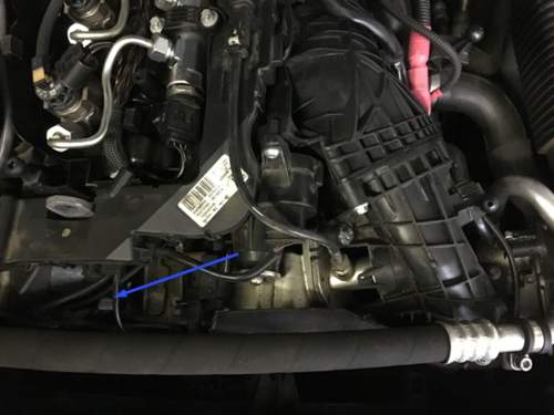

Hat einer vielleicht ein bild welchen stecker man ziehen muss damit die AGR nicht funktioniert?
AGR-Ventil , das weiße
Ehrlich jetzt? Dann sind Euro5, 6 etc ein Witz für euch oder?
