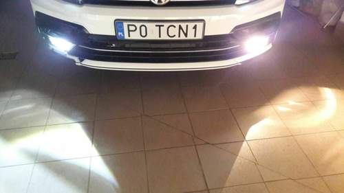

So, Bastelfreunde ich hab mal die BenzinFabrik Funzeln in den Stoßfänger gefummelt.
Alles war eigentlich einfach und ging in 10 min. über die Bühne.
Anbei paar Bildchen, wie die Dinger so leuchten.
Ich muss leider sagen, dass abgesehen davon, dass es besser ausschaut, die Teile schon von Weitem
keine TÜV-Abnahme überstehen würden.😁
Sie sind schön hell aber sie leuchten einfach vor sich hin wie der Weihnachtsbaum 🙂
Die VW Yellow-Lämpchen haben einen definierten Bereich und leuchten eine gewisse Höhe ab.
Die LEDs leuchten einfach nach vorn 😎😁
Wer also damit im Verkehr unterwegs sein will, ich wäre da vorsichtig. 🙂
Achja, da der Schalter bei VW so konzipiert ist, dass man erst die vorderen Nebler einschaltet
bevor man an die hintere Nebelleuchte kommt ( die man auch schon mal bei Starkregen nutzt !!! ),
könnte es dazu kommen, dass der Vordermann unschön geblendet wird oder man eben im Nebel
GARNIX mehr sieht, weil die Lampen statt "unterm" Nebel die Straße auszuleuchten, einfach eine weiße Wand
projizieren 🙂

@comsat - kann es sein das sie einen Blaustich in Vergleich zur TFL haben?
Ganz MINIMAL, aber auf den Bildern liegt es eher an der Blendung und der Lichtstärke, wenn die Hauptscheinwerfer
an sind, fällt es kaum bis gar nicht auf.
