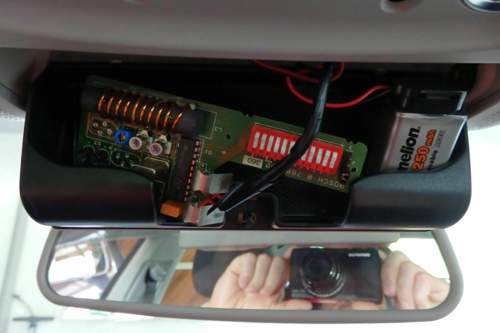

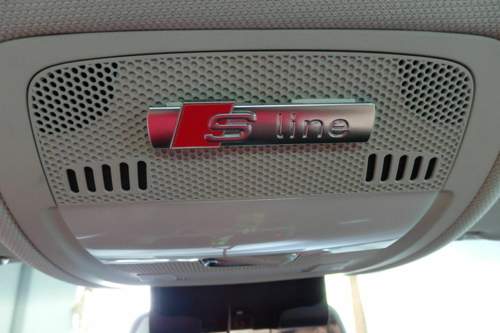

Auch ich habe mir zum Thema "Home Link" beim Tiguan schon so meine Gedanken gemacht. Ursprünglich wollte ich das wie bei meinem A5 umgesetzt, lösen. Dort habe ich die relativ große Elektronik meines Bosch Handsenders (26995 MHz mit 9V-Block) aus dessen Gehäuse ausgebaut und in der Brillenschale im Dachhimmel verstaut.
Den Taster auf der Platine habe ich mit etwas Hotmelt in der Position "gedrückt" fixiert. Ich steuere die Funktion, durch die Stromunterbrechung, sprich, ich schließe den Stromkreis zwischen Batterie und den beiden Batteriekontaktklemmen der Platine und 2 Schalter.
Die Mikroschalter (15x22 mm, Fa. Conrad) habe ich in die Lochgitteroptik eingepasst. Ich habe davon 2 verbaut, damit ich genügend Auflagefläche für das S-Line Emblem habe, welches als Druckplatte dient. Diese sind parallel geschaltet, dann muss man nicht so exakt drücken, um den Stromkreis zu schließen.
Das Problem das ich beim neuen Tiguan habe: Bei Panoramadach entfällt das Brillenfach im Dachhimmel. Wo ich die große Elektronik unterbringe, muss ich mal sehen.
