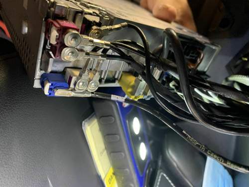

Ich habe den kompletten Kabelsatz für die Koppelantenne, Induktiv Ladeplatte inkl. des Antennenverstärker 4H0035456 nachgerüstet. Ist ja recht einfach die Verkabelung.
Allerdings verstehe ich nicht wo die GSM Antennen alle angeschlossen sind. Die Dachantenne hat einen GSM Anschluss welcher belegt ist. Aber ich verstehe nicht wo der hin geht.
DAS MIB mit dem SIM Karten Schacht hat ja die LTE Antennen in der Stoßstange li und re.
Woher kommt also oder wohin geht also dieses GSM Signal hin? Wo steckt das? An der MIB habe ich ja sonst keine?

du hast bereits selbst geantwortet -> es gibt keinen freien Platz, weil bereits von eingebaute SIM belegt und benutzt. Es gibt zwei Möglichkeiten:
1. Du lässt diesen Pin frei (keine Signalverstärkung während des Ladens)
2. Du baust noch zusätzlich GSM Antenne ein und verbindest mit ihr

Leider ist da nicht wirklich beschrieben wie sie das mit den Antennen gelöst haben. Und was mich verwirrt ist warum die MIB die GSM Antenne verwendet? Die verwendet doch die LTE Antennen li. und re. der Stoßstange?
Das MIB verwendet ja über die SIM Daten, nicht Sprache?
GSM Antenne oben wird meiner Meinung nach für interne eSIM (Security, Connect usw.) verwendet
Genau - das dachte ich auch. Aber mein Fahrzeug hat dieses Connect bzw. Emergency Call nicht.

Danke. Ich kenne das Konzept. Aber ich kann es für meine Ausstattung nicht ummünzen. Es ist nicht stimmig. Maybe müsste ich die Stoßstange hinten runter reißen um zu sehen ob die LTE Antennen wirklich zweimal vorhanden sind oder nur einmal und die Dachantenne ebenfalls zum MIB geht.
Aber genau deshalb fragte ich ob jemand weiß wie die Antennen je nach Ausstattung verbaut sind.
Oder wie die Ausstattung damit korreliert. Möglich dass ich dazu die Ausstattungsvarianten viel zu wenig verstehe. Bin Techniker. Nicht ein Spezialist für Ausstattung was mit was verfügbar ist / war und weshalb.

Die zusätzliche SIM-Karte verwendet nicht nur Daten - es laufen auch Telefongespräche darüber. Wenn ich mal mein Handy nicht dabei habe, kann ich trotzdem telefonieren.
Der Unterschied: Daten kommen über LTE, telefonieren geht nur über 3G oder sogar 2G.
Dafür werden wohl die GSM-Antennen benötigt.
