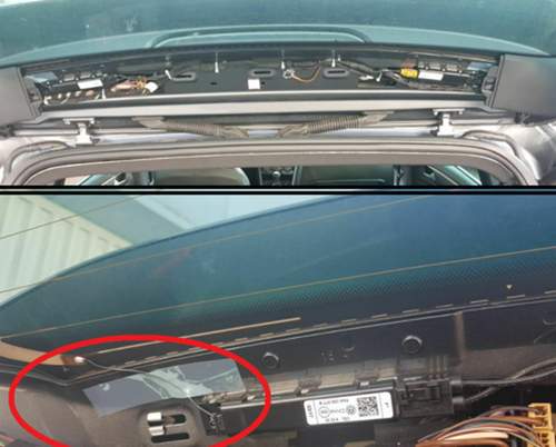

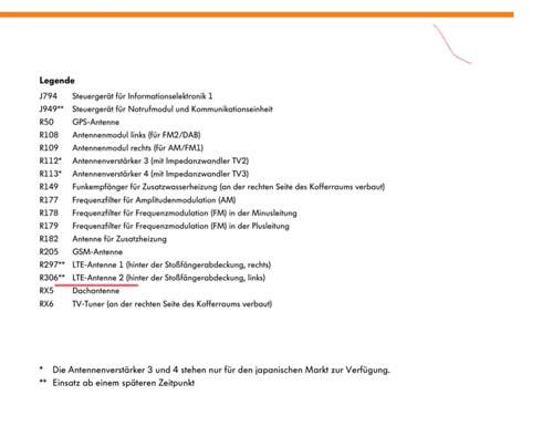

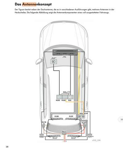

Es gibt neben den Media, GPS und Mobilfunkantennen noch ne Reihe weiterer Antennen für Assistenzsysteme bspw KeylessGo, Standheizung oder SideAssist. Von daher ist „Antenne 2“ als Bezeichnung vielleicht etwas knapp. Aber vielleicht hilft das hier ein wenig weiter.
Bspw gibt es eine „Antenne 2“ links unter der Heckstoßstange, vermutlich für den Totwinkelassistenten. Siehe Bilder
@Kasemattenede vielen Dank für deine Info genau das hab ich gebraucht, sowas ist doch zielführend.

Die beiden FM Antennen arbeiten zusammen im sogenannten Antennendiversity ( laut BA) also in etwa das Prinzip "best Signal Selection". In Gegenden mit schlechtem Empfang wird sich das sicher auswirken ( mehr Rauschen )

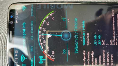

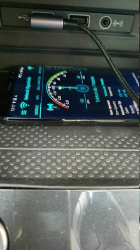

Hallo zusammen, ich hab da eine ähnliche Frage:
Wo ist der Empfänger des Signalverstärkers im Ablagefach bei der Comfort Telefonschnittstelle. Hingergrund ist, dass der Empfang mit Frontscheibenheitzung ohne PanoDach sehr schlecht ist. Auch im Ablagefach.
ich habe auch gemerkt, dass das Handy sehr lange zum laden braucht. Von 0% auf 100% ca. 8 Stunden Autobahnfahrt. Ich habe jedoch das Samsung Note 10 Plus, also eines der größten Handys und es passt genau so da in das Fach...
Wäre interessant zu wissen wo sich der Sender des Handys befinden muss um sich mit der Telefonschnittstelle zu verbinden.
@Jens003 schrieb am 5. Januar 2021 um 23:04:34 Uhr:
In der QI-Ladeeinheit. Dass der Lader 8 Std zum Laden des Handys braucht, ist nicht normal. Das liegt wahrscheinlich nicht richtig in dem Fach

Danke für die Bestätigung, ich befrüchte das Handy ist zu groß und man kann es nicht richtig plazieren. Das ist aber "hinnehmbar"... leider das mit dem Empfang nicht, da ich recht viel Telefoniere im Auto... Daher bin ich gerade auf der scuhe nach der perfekten Position
(Wie in der anderen Diskussion angesprochen, ist das mit der diveristy Antenne wohl naja... ein mysterium 😁)

Werde am Freitag mal ein IPhone ausprobieren. D.h. der Antennenverstärker ist in der IQ Einheit integriert? Die Antenne im Note 10+ ist irgendwo links oben ca. 5 cm unter dem oberen Rand. Hmm.. vielleicht liegt es auch an der Hülle in kombination mit dem Handy...
Komisch ist halt, dass ich den Anrufer super gut verstehe nur der Anrufer mich nicht so gut... Mikrofone im Auto gehen aber...
