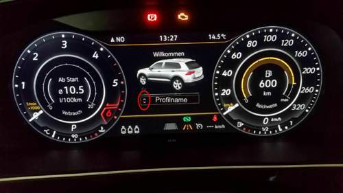

Meine Frage: ich habe einen Fahrer(ich) der zu Schlüssel zugewiesen ist und ist sozusagen für Alltag(default).
Nun habe ich 2ten Fahrer angelegt und von dem anderem eine Kopie davon gemacht, angepasst und irgendwie auch abgespeichert. Wenn ich nun in Fahrzeugstatusmenu Fahrer umschalte dann sehe ich auch das was ich sehen wollte(andere AID). Einzig was nicht funktioiert ist Fahrerwechsel bei Zündungeinschalten. Was mache ich da falsch?
Wenn du mit dem gleichen Schlüssel aufschließt bleibt dir nur die manuelle Auswahl im AID wenn die Zündung eingeschaltet wird...
@dlorek schrieb am 2. Mai 2018 um 12:59:30 Uhr:
Jaklar, aber die geht gerade bei mir nicht😠 Im Statusmenu kann ich Fahrer umschlaten im AID nicht...
Bzw. hab schon die Fahrerwahl bloß es tut sich nichts über AID.
Bestätigst du mit ok am Lenkrad?
Ich denke habe probiert so und so, also wählen und ok oder wählen und abwarten.
Mal andere Frage, wenn ich im Statusmenu zwischenschalten kann dann sind doch Fahrer richtig angelegt und gespeichert?

Ich habe mal ein Bild meiner AID Anzeige hochgeladen im Zustand kurz nach dem Einschalten der Zündung.
Vor dem Profilnamen erscheinen nur für ein paar Sekunden zwei kleine Pfeile (hoch/runter). Nur während der Darstellung dieser Pfeile kann das Profil im AID über die Pfeiltasten am Lenkrad umgeschaltet werden. Wird nicht gleich reagiert, dann verschwinden diese Pfeile nach kurzer Zeit wieder und eine Profilauswahl ist über das AID dann nicht mehr möglich. Ist das evtl. das Problem?
Profilauswahl
@fwcruiser
Nein, das ist auch genauso bei mir, ich kann ja wählen und es bleibt mit Namen neue Fahrer gewält.
Ich sehe bloß meine Änderungen für diesen Fahrer nicht. Wenn ich aber im Statusmenu umschalte dann sehe ich die Änderungen. Mir kommt derzeit so vor als ob ich die Fahrer im Statusmenu umschlaten kann und im AID nicht, bzw. ändert sich Name sonst nichts.

Das Problem ist gelöst🙂 Entweder müsste ich 2 mal ok bestätigen oder, eher, Auto einmal verrigeln. Heute ausprobiert und es geht! Also egal wie, es funktioniert und ist tolle Sache!
Dass mit dem 2 x OK nach manueller Profilauswahl im AID ist natürlich ein Ding. Muss man wissen. Ist aber auf jeden Fall einfacher als extra noch einmal zu verriegeln.
Verriegeln ist aber z.B. notwendig, damit auch später vorgenommene Änderungen in den Fahrzeugeinstellungen im aktuell gewählten Fahrerprofil gespeichert werden. Laut BA soll das aber auch bei einem manuellen Wechseln des Fahrerprofils passieren.
