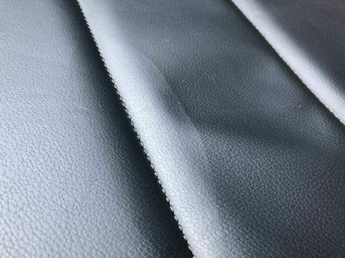

habe meinen neuen Tiguan 2 R-line seit Juli 2017 und meine Ledersitze egal ob vorne oder
hinten sehen schon sehr faltig und wellig aus. Hinten ist noch nie jemand gesessen und bis
jetzt habe ich erst 540 km drauf.
Meine Frage: wer hat auch einen Tiguan 2 R-Line, Ledersitze und wie sehen die bei euch
aus???
Danke im voraus.
lg
Carmen
PS: im org.schlimmer als auf den Bildern
Wer im Raum München hat einen tiguan 2 R-line mit Ledersitze ??? Zum Vergleich!!
"Normal" ist das nicht - einfach nur billig gemacht.
Ich war heute bei einem guten Sattler. Aussage:
Die einzelnen "Segmente" - also die Lederflächen, welche durch die Nähte getrennt sind - sind nicht "gesteckt" - sprich: Die ganze Sitzfläche liegt lose auf dem Sitzpolster auf. Wie ein Überzug.
Der Sattler sagt, dass dies so mal gar nicht geht, richtig wäre es, die einzelnen "Segmente" mit dem Sitzpolster zu verbinden (das sogenannte "stecken"😉 - damit liegt das Leder deutlich straffer an und kann vor allem nicht im Ganzen verrutschen.
In Summe ist die Lederausführung einfach nur eine Art Sitzbezug - wie die Stoff-Variante auch - nur halt nicht ordentlich mit dem Sitzpolster verbunden.
Er meint, dass dies auch gemacht wird, damit der VW-Meister in der Lage ist, den Bezug in Eigenregie zu tauschen. Der Leder-Bezug wird dann wohl nur seitlich (also in Richtung Sitzwangen) fixiert.
Übrigens ist das überall so: Die Rückenlehne sowie die Rücksitzbank ist genauso ausgeführt.
Weiterhin ist wohl nur die dem Insassen zugerichtete Seite aus Echtleder, der Rest ist Kunstleder. Das vorhandne Echtleder ist aber wohl grundsätzlich nicht von schlechter Qualität.
Lange Rede, kurzer Sinn:
die Sitzflächen können für 150€ pro Sitz aufgepolstert und einzeln "abgesteckt" werden.
Werde mich jetzt diesbezüglich direkt an VW wenden.
Nachtrag: Ggf. habe ich mich auch verhört und stecken = steppen bzw. abstecken = absteppen.

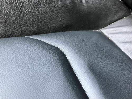

Mein Tiguan ist nun genau 1 Jahr alt, nun habe ich auf der Sitzfläche des Beifahrersitzes eine Art Falten festgestellt, die ich nicht erklären kann.
Kennt das jemand? Oder wie kann ich diese wieder weg bekommen?

Ist das relativ frisch? Und ich möchte es einmal vorsichtig formulieren, könnten das evtl. "Feuchtränder" sein?
Ich hatte kürzlich mal etwas ähnliches auf der Rücksitzbank nach einem Schwimmbadbesuch. Da ist jemand mit feuchter Badeoberbekleidung hinten gesessen und da gab es ähnliche Ränder. Sind allerdings nach ein paar Tagen von ganz allein wieder verschwunden.
Andernfalls mal mit einer guten Lederpflege behandeln.

Genau die Flecken habe ich auch am Beifahrersitz an den Nähten entdeckt. Das sieht exakt so aus wie bei Dir.
Lederpflege hat bei mir nicht geholfen. IMHO ist das Leder an dieser Stelle auch strukturell verändert - ich glaube fast nicht, dass das noch weg geht.
Ich muss mich leider korrigieren, da ich oben schrieb, die Ränder auf der Rücksitzbank wären von allein verschwunden. Stimmt aber nicht, da ich es bei entsprechender Beleuchtung doch noch leicht sehe. Bekommt man auch nicht mehr komplett weg mit Lederpflege.
@fwcruiser schrieb am 18. August 2018 um 13:21:52 Uhr:
Ich tippe auf Hitzeeinwirkung. Wenn man genau hinschaut, sieht man, dass die Struktur des Leder an dieser Stelle nicht mehr so "tief" ist, zudem kann man den Übergang auch erfühlen. Dummerweise habe ich mir die Sitze ja vom Sattler aufpolstern lassen - somit brauch ich gar nicht mehr zum Freundlichen zu fahren. Wäre aber mal interessant was VW hierzu sagt.
Bin vom VW-Leder echt kuriert. Erst die Faltenthematik und jetzt der Mist.
So, bezüglich der o.g. "Flecken" im Nahtbereich:
Das sind Wasserschäden. Es ist Feuchtigkeit durch die Nähte gezogen. Bedingt durch intensive Sonneneinstrahlung fängt die Feuchtigkeit dann an zu "kochen", so dass das Leder verhärtet und schrumpft.
Nachzulesen hier: https://www.leder-info.de/index.php/Schrumpfung
Das bekommt man nicht mehr weg !
Prost Mahlzeit. Das ist das erste Mal dass ich sowas bei Leder-Autositzen sehen. Schlimmer noch: Mir ist keine Situation bekannt, wo mal wirklich intensiv Wasser hätte einziehen können. Einzig 1x, saß ein Familienmitglied mit nassem Hintern für 10min auf dem Sitz (der danach sofort trocken gewischt wurde).
Kann es ja wohl echt nicht sein.
Nachtrag:
Es handelt sich beim Tiguan-Leder offensichtlich um synthetisch gegerbtes Leder:
https://www.leder-info.de/index.php/Synthetische_Gerbung
Daher die "Flecken".
