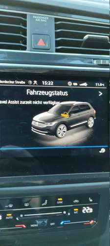

Seit 3 Tagen ist mein Tiger eSim-mäßig völlig down. Als Vergleich habe ich noch einen Polo mit der identischen Ausstattung was MIB3 angeht, da läuft alles ohne Probleme ...

Woran siehst du das die e Sim nicht geht ?
Die Weltkugel ist grau, außerdem gibt es eine Nachricht. Die Benachrichtigung erkennt man an dem kleinen Kreis mit einer 1 darin. Zu finden ganz oben im DM-Display. Die Zahl gibt dabei die Anzahl der Meldungen an.
Die Meldung sagt aus, das die eSim nicht verbunden ist!
An die Meldung kommt man, in dem man die kleine virtuelle Leiste im oberen Teil des DM-Displays nach unten zieht und dann nochmal von rechts nach links wischt ... war ja einfach ;-)
