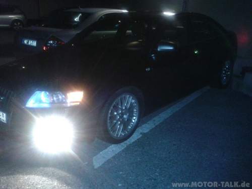

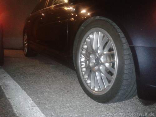

fotos von meiner limo kommen heute abend oder morgen früh wenn mir die zeit nicht im wege steht...
also ich war begeistert, zuerst dache ich es sieht nur so aus weils bei mir im hof etwas bergab ging, aber dann als ich auf der geraden stand, hatte mein dicker noch immer seine geile keilform...
einfach hübsch...
mfg
so leute hier die pics, sind keine profi pics, hatte keine zeit für fotoshooting und gewaschen is er auch nicht aber hier mal die schöne optik mit der keilform...
mfg
