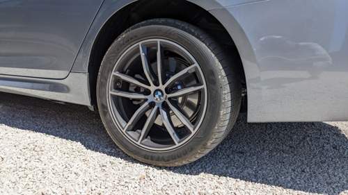

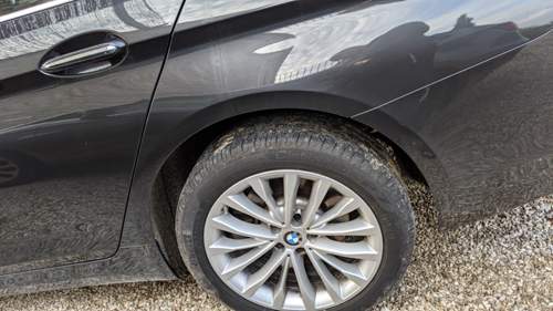

Hallo an alle, ich hoffe das hier noch der ein oder andere mitliest und mir vielleicht helfen kann. Ich fahre seit gut drei Jahren einen G31 530xd mit adaptivem Fahrwerk UND adaptive Drive aus 2017 und überlege nun ob ich ihn mit dem Eibach Pro-Kit etwas tieferzulegen. Mich wundert nur das er hinten währen der Fahrt deutlich höher ist als im Stand. Wenn ich zum Beispiel nach Hause komme und aussteige um das Tor zu öffnen steht er meistens hinten relativ hoch und sobald ich im Hof geparkt habe und alle Türen geschlossen sind lässt er meistens hinten aktiv Luft ab und senkt sich ab. Öffne ich währenddessen eine Tür wird der Vorgang unterbrochen. Ist das normal ??? Ich hatte vorhin mal gemessen und er hat im Stand ein Maß an der HA (Mitte Radnabe-Kotflügelkante) von 365 mm wenn er sich gesenkt hat, was ja schon relativ tief für Serie ist, oder ?? Während er noch läuft am Ende einer Fahrt steht er geschätzte 2-3 Zentimeter höher hinten. So wie hinten auf den Bildern würde mir ja schon fast reichen aber während der Fahrt ist er eben höher. Sinkt er dann wenn die Regelstangen hinten verbaut sind im Stand noch weiter ab ? Vorn hat er ca. 400mm Abstand. Bleibt das Niveau der HA bei euch gleich oder sinkt die HA bei euch im Stand auch etwas ab ? Danke…….
Ist normal, dass er hinten absinkt Zum einen wird der Luftbalk dadurch entlastet, zum anderen passt er die Höhe des Wagens durch den Druck im Luftbalk ja auch der Zuladung an. Wenn das Auto dann abgestellt und entladen wird, oder Personen aus dem Fond aussteigen, wird der Druck in den Bälgen reduziert und das Auto sinkt hinten wieder ab, da er ja sonst zu hoch wäre. Bei Fahrantritt wird er dann wieder auf das vorgegebene Niveau hoch gepumpt.

Danke für die Antwort. Aber im Prinzip sieht er ja jetzt im Stand hinten schon wie etwas tiefergelegt aus. Was ist wenn ich ihn jetzt noch tieferlegen lasse, sinkt er dann im Stand weitere 2-3 Zentimeter ab ? Was mich halt gewundert hat dass niemand hier im gesamten Fred von diesem Verhalten berichtet hatte. Mir kommt es auch so vor als ob er das erst seit letztem Frühjahr macht als er wegen dem Ausfall der Kafas-Assis beim Freundlichen ein Softwareupdate bekommen hat. Vorher war das glaube ich nicht so extrem.
Nein, @gbeuch hat zu 100% recht. Der G31 senkt sich, nachdem man aussteigt, man hört das Ventil deutlich. Er hebt sich dann wieder nach Motorstart.
Wenn das Auto schwer beladen war, steht es nach dem Entladen extrem hoch, weil eben viel Druck im System ist.

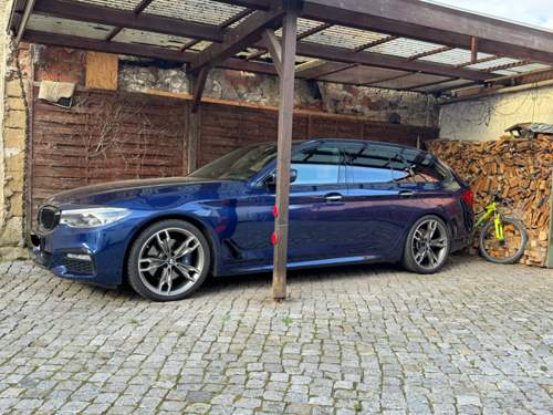

Anbei 2 Bilder unseres alten und aktuellen G31 nachdem 4 Erwachsene und das Urlaubsgepäck das Auto verlassen haben, kurz bevor sich das Auto gesenkt hat. Sieht dann aus wie ein G31 allroad 🙂
G31 Luftfahrwerk
G31 Luftfahrwerk
Alles klar, vielen Dank @brindamour ! Mich hatte nur irritiert dass viele G31 auf den Bildern hier im Fred im Stand mit der Tieferlegung an der HA so ähnlich aussehen wie meiner ohne Tieferlegung. Auch vom Maß her…..
