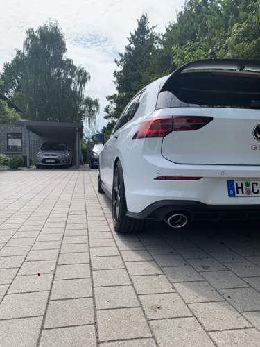

Ich fahre jetzt seit einigen Tagen die Eibach Sportline Federn im CS. Dazu Pro Spacer, vorne 8mm, hinten 12.
Das Auto ist nicht so tief wie gedacht, was ich aber als sehr positiv empfinde. Radhäuser gut ausgefüllt, schaut nicht Tuner-mäßig aus.
Fahrverhalten ist in meinen Augen ein ganzes Stück besser. Mein Popometer spürt deutlich mehr, dazu hat der Wagen deutlich weniger Seitenneigung.
Komfortmäßig spüre ich wenig Unterschied zur Serie.
Das DCC arbeitet weiterhin wunderbar.
Ich würde die Federn weiterempfehlen !!
Kann es sein, dass er vorne tiefer als hinten ist? Oder stehst du da unglücklich?
Schöne felgen, steht echt gut da!
@HeinzGTI schrieb am 31. Juli 2022 um 20:01:01 Uhr:
Ja, minimal.
So steht er auch serienmäßig etwa da, bei den Tieferlegungen die man hier im Forum sonst sieht, ist das ja auch so.
Ist in echt nochmal geringer zu sehen, als auf dem Bild. 🙂
