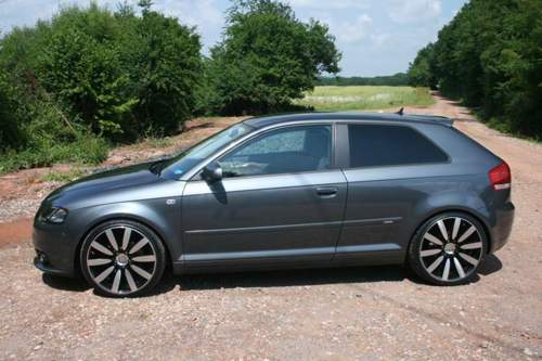

Habe die KAW 55/40mm Federn verbaut, mit den 17Zoll Felgen finde ich ist das Fahrwerk nicht so hart wie mit den Original Federn(Ambition Sportfahrwerk)
Jetzt mit den 19Zöller geht es eigentlich auch noch hatte es mir härter vorgestellt,alles in allem bin ich mit dem Fahrverhalten und der Optik sehr zufrieden.
Was für !9er sin das denn?- also Et und Breite.
Was musstest du am Radkasten machen , damit es passt?
Gruss Chris
