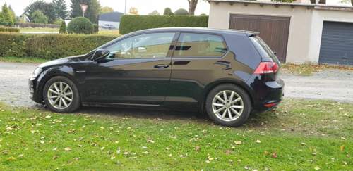

Ich würde meinen Golf 7 Lounge gern etwas Tiefer legen lassen, da er für mein Empfinden etwas hoch ist. Er sollte allerdings nicht zu Tief werden da unsere Straßen nicht allzu gut sind. Würde mich über eure Hilfe und Erfahrungen mit Tieferlegungsfedern sehr freuen.
Das wäre der gute um den es geht

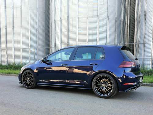

Nachstehend ein Bild vom Golf 7 R mit Eibach Pro Kit Federn (tiefe Version) mit RMK vorne 330 mm und hinten 334 mm
Golf 7 R 4motion mit Eibach Pro Kit Sportfedern
Eibach-golf-7-r-rmk-330-334-prokit-041-10-021
Sehr schick, du hast aber sicher 18 zoll oder 19 zoll Felgen drauf oder?
@Fluffy5514 schrieb am 24. August 2020 um 19:40:15 Uhr:
es sind 19 Zoll-Felgen mit 235/35R19

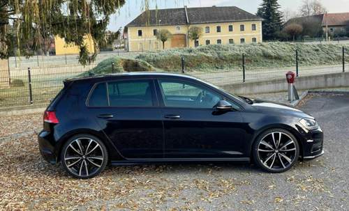

Golf 7 1.2 TSI (Starrachse hinten) mit Eibach Pro Kit E10-85-041-06-22 ca. -40 mm
Eibach-e10-85-041-06-22-g7-1-2-tsi-40-mm
Hab mich mittlerweile auch für das Eibach pro Kit mit 35mm entschieden und bin sehr zu Frieden damit danke für eure Hilfe. Jetzt müssen nur größere Felger drunter ;-)
