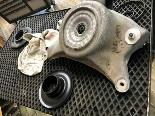

Guten Abend,
ich habe mir für meinen Audi A5 Coupe (2.0 TFSI, 180 PS, Frontantrieb, Baujahr 09/2009) ebenfalls die Tieferlegungsfederteller der Marke Supersprint gekauft.
Leider habe ich heute von meiner Werkstatt einen Anruf erhalten, dass ein Einbau nicht möglich wäre, da das Teil nicht passt...
Anbei ein Bild welches mir zugeschickt wurde.
Leider kenne ich mich selber nicht so wirklich aus was Autos angeht, daher würde ich mich freuen wenn jemand anhand des Bildes bestätigen könnte dass es sich um ein falsches Teil handelt oder nicht.
Freundliche Grüße,
Tobias
Federteller

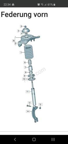

Nur zur Erklärung: Laut Werkstatt müsste der „Zipfel“ des schwarzen Teils durch das kleine Loch im silbernen Teil passen... das wieder spricht ja jedoch schon der Abbildung von FrischFleischDD...
Verstehe ich nicht. Die kleinen zwei Bauteile (9+10) links sind doch unterhalb der Feder und das silberne Bauteil sitzt unter dem Domlager oben. Sieht man auch auf dem Sprengbild was ich gepostet hatte.

Habe auch die Vermutung dass versucht wurde die Federteller an der falschen Seite der Feder (oben statt unten) anzubringen, das kann ja nicht funktionieren...
Werde die Abbildung von dir morgen mal mit in die Werkstatt nehmen und mich erkundigen.
Ja wie gesagt der Federteller muß unten an die Feder.
Das gleiche hatte ich auch. Bei meinem Golf und Audi vor über 10 Jahren kamen die Federteller oben auf die Federn. Das wollten wir bei dem S5 auch machen und wären fast verzweifelt. Ein Freund wusste wie es gehört.

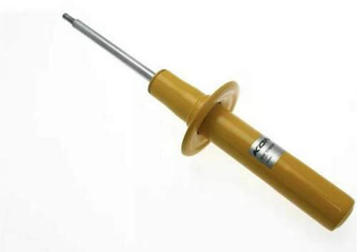

Guten Morgen!
War eben nochmal bei der Werkstatt. Das Problem beim Einbau waren meine Stoßdämpfer von Koni (Siehe Bild). Dort ist der Federteller bereits an den Dämpfer geschweißt und somit nicht wechselbar.
Der Federteller am Dämpfer sieht ja jedoch mindestens genauso flach aus wie der Tieferlegungsfederteller, würde es hier was bringen lediglich Teil 9 der Sprengzeichnung zu tauschen um das Auto etwas tiefer zu bekommen?
Mit freundlichen Grüßen
Da70bf7c-8470-4179-b33b-f96b7bdb2c93
Klar wenn das dünner ist als das Gummi was verbaut ist. Aber denke da wird nicht viel passieren.
