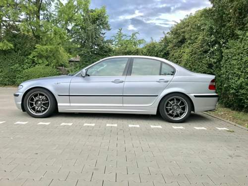

Servus Leute
Einige kennen die möglichkeit bestimmt, mittels Z4 domlager/stützlager den e46 auf der vorderachse um gute 10mm tiefer zu legen.
Bmw (lemförder) änderte die e46 domlager im laufe der zeit, die neuen sind jetzt dicker, mindestens 5-8mm.
Das ist mir damals auch aufgefallen als ich mein gewinde eingebaut hab und die lager auch gleich erneuert habe.
Es handelte sich um domlager von lemförder, die ja auch bmw verbaut.
In der vergangenheit hab ich öfters mitbekommen das sich leute im netz beschwerten, weil sie nach einem fahrwerkswechsel mit neuen domlager , bei serien federn höher als vorher kamen, und bei tieferlegungsfedern nicht die gewünschte tiefe erreichten.
Ich sehe auch öfters e46 die nen leichten hängearsch haben, oder leute die sagen das er vorne nochn ticken tiefer könnte,ganz dezent eben.
Da wären die Z4 teile wohl die ideale lösung.
Zum vergleich: Die e46 lager sind 61mm hoch ( also die man aktuell kaufen kann)
Die Z4 lager nur 50mm
Ich hab die Z4 lager heute bei mir eingebaut.
Mein gewinde war schon auf anschlag, aber irgendwie war ich noch nicht zufrieden.
Ich hab jetzt von radmitte bis kotflügel unterkante genau 31cm.
Vorher genau 32cm.
Und ja, meine karre ist für mich noch absolut alltagtauglich 😁
Das einzige was man bei den Z4 lagern machen muß ist den zentrierdorn rausdrehen.
Vielleicht hilft es ja dem ein oder anderen 🙂

Habe das H&R Cupkit mit Z4 Domis drinne, bin ganz zufrieden, davor war mein Cabby mit M-Fahrwerk hoch wie n Bus, nun siehts so aus.

Und ich kann letztlich nur eines mit Sicherheit sagen: Die Domlager die wir heute für den E46 zu kaufen kriegen sind allesamt 1cm höher als die für den Z4. Und nur darauf kommt es an.
Soll heißen, egal was bisher vebaut war, ich würde bei Fahrwerkswechsel immer auf die vom Z4 wechseln, zumal die sogar noch billiger sind. Das gesamte Fahrverhalten hat sich übrigens sehr positiv entwickelt nach dem Tausch auf die Z4 DL.
Die vom ersten E90 Xdrive sollen übrigens noch ein wenig tiefer sein. (Habe ich allerdings lediglich gelesen)
Ich würde nie Z4 Domlager nehmen, weil da passt der Zentrierdorn nicht und dann passt letztlich die Sturzeinstellung gar nicht mehr. 😉
Spur und Sturz sollte man eh einstellen lassen.
Für die korrekte sturzeinstellung muß der dorn sowieso raus.
Mit Dorn ist der Sturz in der Regel innerhalb der Toleranz. Aber letztendlich muss man es eh einstellen, das stimmt.

Ich hab mir jetzt welche bestellt, einmal die fürn e46, und einmal die vom Z3 (hab zwar mit der teilenummer vom Z4 gesucht aber es sind laut webseite die vom Z3) und die vom Z3 haben keinen zentrierdorn, also muss man nichts wegschneiden. Messung mit dem messschieber ergibt 11,5mm Tiefer beim Z3.

Alle heute verkauften Aftermarket Domlager entsprechen dem neueren Serienmaß (+5mm zu den ersten Domlagern). Ich hatte übrigens zunächst Sachs drin.
