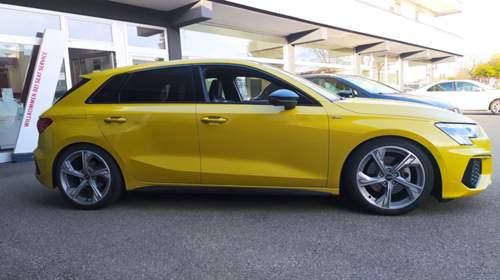

Hallo Community,es ist ja bekannt das der A3 Hybrid sehr hoch da steht,wird von meinen Arbeitskollegen und co auch gerne als kleiner SUV bezeichnet...
Gibt es schon eine Firma die Federn / ein Fahrwerk anbieten?
KW und H&R haben auch nach einem 3/4 Jahr noch nichts...

So, war in meiner bisherigen Seat Werkstatt (Schrauber meines Vertrauens, der nicht wie Audi eine Radschraubenabdeckung in Rechnung stellt) und ich außerdem weiß, dass er seine Fahrzeuge (Cupra meistens) auch tunt und habe gefragt, ob er sich meines Audis annimmt. Tut er!
Ich berichte mal eben von unserem Termin:
Ob Punkt 1 + 2 so stimmt oder nicht, ist mal dahingestellt…muss auch nicht diskutiert werden.
1. Wegen „nur Federn“: kann man machen, weil z.B. H&R sehr gut auf Original-Dämpfer abstimmt - die 50mm, die ich wollte rät er mir aber ab (bis max. 25mm verbaut an seinen eigenen Fahrzeugen ohne dass er bislang Schäden hatte). 50mm bringen die schon angesprochenen physikalischen Unstimmigkeiten mit sich.
2. ob H&R Federn eingetragen werden müssen erfährt man, wenn man die ABE studiert - er hatte auch welche (mit geringer Tieferlegung), die nicht eingetragen werden mussten.
—> beide Aussagen spiegeln ja auch die hier getroffenen Aussagen in etwa wieder
Wir haben uns jetzt auf folgendes geeinigt:
Fahrwerk KW V1 kommt rein (Federbeinklemmdurchmesser ist bei mir 55mm, wie er von KW für das Fahrzeug hergestellt wird (H&R baut auch für 50mm)
Dann schauen wir, was die Optik macht und verbauen wahrscheinlich Spurplatten VA 10mm, HA 15mm.
Laut ihm müssen ALLE Assistenzsysteme kalibriert werden, nicht nur Licht. Bei mir sind das die komplette Palette…Lane & ParkAssist, ACC, RF-Kamera usw.
Dann geht es zum TÜV für eine Einzelabnahme.
Er macht mir jetzt mal einen KV.
Ich denke, die Aussagen stimmen mit Euren Erfahrungen überein und ergeben so auch Sinn.
Danke nochmal für Euren Support!

So, hat ein wenig gedauert mit dem KV… 600€ plus TÜV.
Passt das Eurer Erfahrung nach oder ist das zu viel?
Haben uns auf 40mm geeinigt - dürfte nicht zu viel und nicht zu wenig sein, oder?
Ende Oktober ist es dann soweit 😎

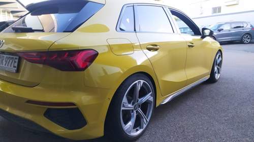

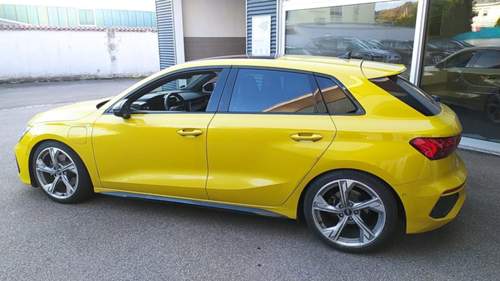

Fertig 😎

Hab noch nicht alle Kosten, aber ca. 2.000 - 2.200€.

So, bin ihn heute ein bisschen gefahren: kommt mir unwesentlich härter vor, was den Komfort angeht, die Dynamik (mit Winterschuhen) fühlt sich deutlich sportlicher an - soweit ich das im Berufsverkehr testen konnte.
Bin nach den gefahrenen 60km erstmal zufrieden 😉
