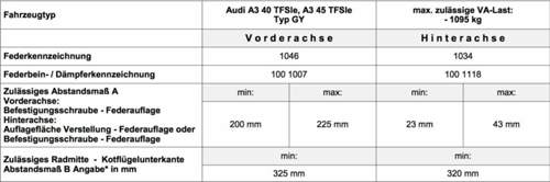

Ich habe nochmal genauer im Teilegutachten und in der Montageanleitung nachgeschaut und so wie ich das lese sollte das Gewindefahrwerk auch für den TFSI 45e sein.
Somit hätte auch ich schon das Problem mit dem unschönen hohen Fahrwerk gelöst, was eigentlich die Arbeit von Audi gewesen wäre.
Denn auf den Bildern in der App hat Audi ja schon mal das Fahrzeug tiefergelegt 😁.

Nochmal ein Nachtrag:
Wenn man im shop bei KW den TFSI 40e wählt kommt man zu den zwei Fahrwerken (Variante 1 und Variante 3).
Im Gutachten steht jedoch nur der S3, aber in der Einbauanleitung stehen die Werte für den S3 und dem TFSI 40 und 45e, was sich widerspricht 😕.
Mein Händler hat schon KW kontaktiert und sobald er eine Info hat bekomme ich die Rückmeldung.
Ich kann natürlich nur weitergeben was mir gesagt wird und gebe somit keine Garantie auf die Aussage.
Auch habe ich gefragt ob bei einer Sammelbestellung was am Preis gemacht werden kann 😁.
