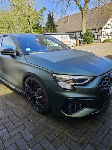

Hallo Zusammen,
haben am Freitag unseren 40 TFSIe bekommen und am Wochenende mit den H&R Federn tiefer gelegt. Optisch genau das was wir wollten und vom Fahrverhalten straffer, aber nicht hart oder unangenehm. Gefällt uns deutlich besser als vorher. Problem:
"Audi Adaptive light Störung - siehe Boardbuch".
Kann es echt sein das die Tieferlegung die Systeme so aus der Toleranz gebracht haben das es den Fehler ausgibt? Fehlerspeicher löschen hat nichts gebracht.
Ich musste beim Einbau die Stecker von den ABS Sensoren und der Belagverschleissanzeige lösen um die Kabel nicht abzureissen.
Kann man die Geschichte evtl. per VCDS neu kalibrieren? OBD11 hätte ich auch noch zu Hand.
Gibts ne Sicherung irgendwo die ich checken kann?
Danke für Eure Gedanken
Alex
Die Assistenzsysteme müssen neu kalibriert werden, dass kann aber jede gute Werkstatt. Musst damit nicht zu Audi. Als ich vor 2 Jahren mein Fahrwerk einbauen lassen hab, haben die direkt Sturz/Spur und alle Systeme neu eingestellt. Wird dann bei Federn nichts anderes sein.
