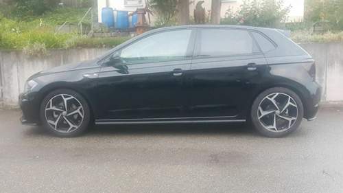

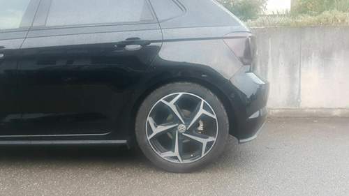

Hier trotz dem schlechten Wetter noch ein paar Bilder...
Eibach Sportline Federn...
Fahrverhalten wie gesagt sehr gut.
Härter aber bin voll und ganz zufrieden.

In Bezug Normal und Sport habe ich eigentlich kaum ein Unterschied nach 380 km gespürt. Ich muss gestehen, ich bin auch nicht in die Kurven geräubert. Nach dem Einbau der H&R Federn mit den 18"-Felgen sieht der Wagen kompletter aus. Ich meine der Spalt zwischen Kotflügelkante und Reifen-Lauffläche ist nur noch minimal. Sieht noch einmal kleiner aus, wie beim Vorgänger-Thread (Scharzer Polo aus Balingen). Nach 600 km Fahrt muss ich feststellen, es ist härter geworden. Könnte für den einen oder anderen etwas zu hart sein - kommt drauf an was der Körper so verträgt oder was man vorher oder nebenher fährt.

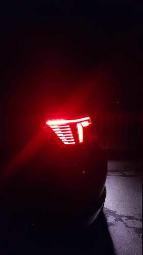

Hey Kecky,
sieht super aus ! :-) Das Verhältnis passt hier echt gut - klar ist tiefer noch "schöner" aber das liegt ja immer im Auge des Betrachters.
Welche Spurverbreiterung kommtn da noch dazu ?

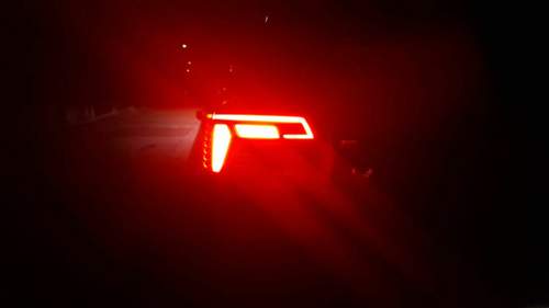

+ Welche Rückleuchten hastn du verbaut ? Die sehen extrem dunkel aus ?! Oder täuscht das nur wegem dem Licht ..?
Greetz
Tobi
Hey Tobi
Danke danke 🙂
Also Spurverbreiterungen hab ich jetzt vorne und hinten 40mm / Achse drauf. Optisch passt das sehr gut. Hatte erst vorne 40mm und hinten 50mm. War dann aber hinten zuviel des guten.
Auch für den TÜV Prüfer war es zuviel 🙂 vorne passt es perfekt.
Werd ihn jetzt demnächst mit den 40er Platten nochmal vorführen.
Rückleuchten sind die Origianlen aber foliert. Sind recht dunkel geworden aber bin zufrieden!
Die leuchtkraft bei Nacht ist nach wie vor sehr gut!
