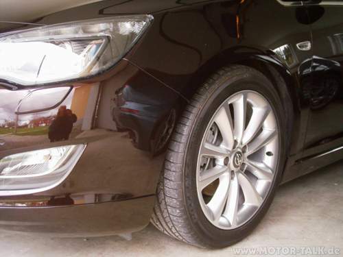

so jetzt mal ein paar bilder
mit Spurverbreiterung+Tieferlegung
mfg
HA mit 21mm Spurplatten
VA mit 15mm Spurplatten
HA

Wie ich gerade sehe sind aber 36mm auf 19 Zoll nicht im ABE aufgeführt
Hallo ich habe die 19 Zoll Felgen mit vorne 23mm Distanzschreiben und hinten 25mm pro Seite drin.
Ich habe ihn allerdings nicht Tiefergelegt und habe nur das originale Sportfahrwerk von Opel drin.
Bilder folgen noch wenn Interesse besteht.

nein 😁 das auto ist vorne wie hinten tiefergelegt die ganze kiste ist vorne+hinten gute 30mm in die knie gegangen 🙂
habe vorher und nachher gemessen,
mfg

Bilder nur mit Spurplatten siehst Du in meinem Profil! Habe allerdings das Sportfahrwerk also 1 cm tiefer als Serie...
Ich habe auch das serienmässige Sportfahrwerk (ohne Flexride).
Sieht bei dir aber gut aus!! Macht optisch einiges aus!
