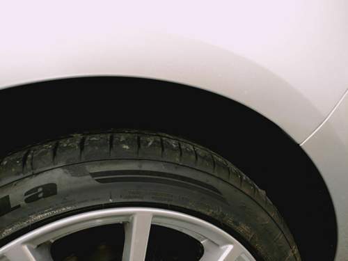

Das Auto wurde mit 16 Zöllern (215/60/16) auf Stahlfelge gekauft und duch 8x18 Alus (225/45/18) ersetzt.
Sieht nun sehr interessanr aus. Abstand von Reifen zum Radkasten gleicht fast einem SUV.
Meine Frage nun:
Ich habe das Eibach Prokt 35/35mm Federset schon im Keller liegen aber wie sieht es mit den Dämpfern aus?

Das mit den Knöpfen in Zusammenhang zu bringen ist Quatsch und einfach falsch. Die zeigen an, das ein Flex-Ride verbaut ist und dieses beinhaltet IMMER die Sportfahrwerksfedern (10mm tiefer), ok.
Es gibt aber sehr wohl auch ein Sportfahrwerk mit diesen Federn OHNE Flex-Ride und somit ohne die Taster.
Mach halt mal eine komplette Ausstattungsabfrage, das steht das dann drin oder eben nicht.
Nichts desto Trotz ist es aber natürlich nicht verkehrt, bei Tieferlegungsfedern auch straffere Dämpfer wie B4 zu verbauen.

Komplette Abfrage der Werksausstattung machen, hier im Forum gibt es einen Thread dazu, oder an der B-Säule gucken, wenn kein "S", dann kein Sportfahrwerk.
Wenn du im COC 18" Räder stehen hast, dann hast du auch das Sportfahrwerk mit dem begrenzten Lenkeinschlag.
Themenstarteram 10. Mai 2018 um 15:13
Ok....danke für die Info.
Habe definitiv kein Sportfahrwerk drin....B-Säule steht nix und im COC sind nur 16/17 Zoll gelistet...
Also, Bilstein Dämpfer her...
