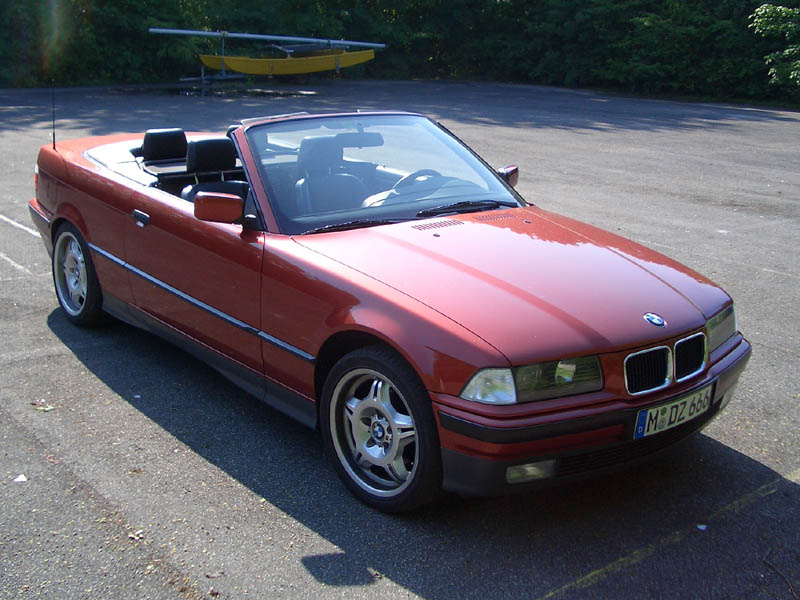

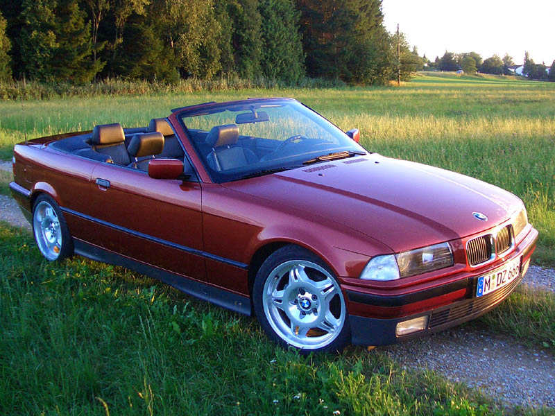

hier mein ex-325cab OHNE die federn --> click
und das ganze MIT den 40mm-federn --> click
astreine geschichte! 🙂
tu es, du wirst es nicht bereuen.
mfg
