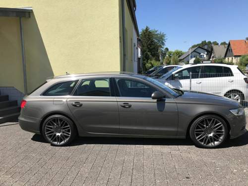

@Andreasf6 schrieb am 11. Juli 2019 um 11:35:45 Uhr:
Eibach Gewindefedern mit 21“. Trotz der Größe und tiefe perfekt sich mit Kindern fahrbar!
Sieht gut aus und diese Gewindefedern sind komplett tief runter geschraubt oder?
Lg
Vorne sind es 45-50mm tiefer (nur Feder) und hinten ist Gewinde- da noch ca. 8mm Restgewinde

So sahen die Eibach Prokit Federn bei meinem ehemaligen A6 aus mit 20 Zoll.
Der Fahrkomfort war wirklich gut, selbst auf den schlechten Straßen in Süditalien konnte man es trotz 20 Zoll aushalten.
Eibach Prokit
