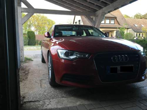

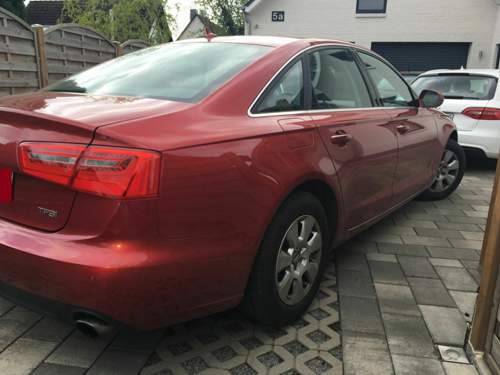

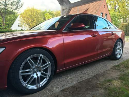

Hi All,
habe mir schon dezent einen vom PM eingefangen, weil ich die Bilder in den Tankschutzblechfaden gepostet hatte : -)
Nun also an der richtigen Stelle, das Vorherbild zeigt das ganze Ausmaß der Katastrophe: 16'' Wurstfelgen mit 225er Wurstreifen, dazu das Standardfahrwerk - ein Albtraum! ! Die drei Nachherbilder zeigen, finde ich, das ganze Potential des 30/25er Pro Kits von Eibach. Dazu kamen noch 12er Spurplatten für vorne und 15er hinten sowie die wunderschönen 7 Doppelspeichen von Audi mit 45er ET. Inclusive der Felgen und neuer Reifen trotzdem ein sehr preiswertes Vergnügen und die erste vorsichtige Probefahrt (wegen der neuen Reifen) war sehr vielversprechend.
Viele Grüße,
Winny
Eibach
Eibach1
Eibach2
Sehr gut. Abnahme nicht vergessen 🙂
Danke für die Bilder!!!
Man muss schon sagen, dass Standard Fahrwerk von Audi ist eine Katastrophe. Werde mir auch noch das prokit gönnen müssen
Aber auch bei dir ist es vorne tiefer als hinten.
Gefällt mir beim Avant besser, da setzt sich die HA fast genauso tief wie vorne.

Keene Sorge, nächste zu Vergölst zum Spur einstellen und danach die Woche geht er zum TÜV.

Mein Schrauber meinte dass er sich gleichmäßig vorne und hinten nochmals bis zu einem CM setzen kann. Mir gefällt die Keilform sehr gut. Auf dem 4B hatte ich damals frisch 35mm H&R v+h drauf als sich komischerweise nur die hinteren stärker gesetzt hatten. Daraufhin musste ich hinten noch die Schlechtwegedistancer dranmachen damit die alte Dame ihren Hängear*** wieder hochkriegte :-)

Leicht ausserhalb der Toleranz auf der Hinterachse, musste eingestellt werden. Dies Einstellen hatte dann zur Folge dann die Kameras in der Frontscheibe neu kalibriert werden mussten (dezente 190 tacken extra) aber der Dekra-Mann war dann auch ganz angetan vom Umbau (19 Zoll Felgen, 30/25 Eibach, 12-15er Eibach Spurplatten) und hat alles wohlwollend abgenickt. Er meinte sogar ich hätte bequem noch dickere Spurplatten dranmachen können :-)
