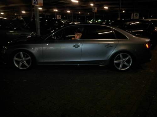

also ich hatte mal auf meinem A4 3,0 TDI 8,5x 19 mit ET 32 drauf,
die Socken waren 255/35 19 jedoch letztes Jahr im Winter.
Platz im Radhaus noch vorhanden
Bin damit ins Parkhaus trotz KW Gewindefahrwerk gekommen 😉

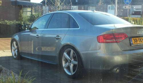

Ich hatte auch kurz die H&R 40/40 drin, irgendwo im großen Sommerfelgenthread mit 20" drauf.
Jedoch meines Erachtens nicht fahrbar, da jeglicher Komfort verloren gegangen ist.
Zu diesem Zeitpunkt hatte ich das Glück einen 2,0 TDI mit KW Gewinde Probe zu fahren (Fahrzeugtausch und gleiche Strecke im direkten Vergleich!) und habe nach ca. 6 Wochen die Federn wieder ausbauen lassen.
Die letzten Höhenangaben und wie viel Restgewinde er noch hatte, habe ich aktuell leider nicht mehr, Fahrzeug habe ich verkauft, aber im Profil sind noch diverse Bilder drin.
KLICK

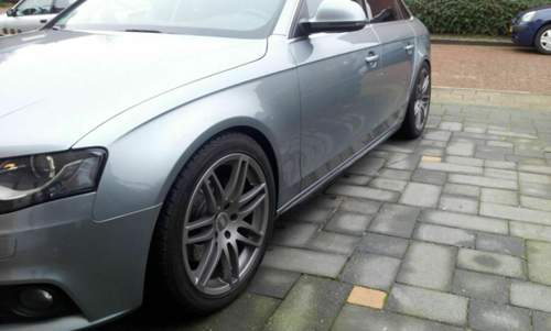

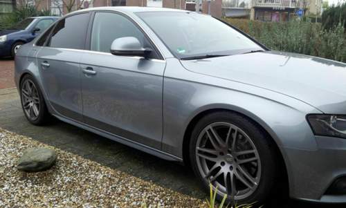

Habe heute die h&r 40 / 55 einbauen lassen. Hatte 4 jahre die eibach pro-kitt 35/30 drinn und mochte etwas tiefer. Ist jetz gegenuber den pro-kitt hinten 20mm und vorne 15mm ungefahr runtergekommen. Habe heute mit 3 personen in NL genugend schwellen und in Deutschland auf den autobahn durch bodenwelle gefahren und kan sagen das er mit meinem breiten winterset nur hintenlinks sehr leicht schleift wenn ich mit hohere geschwindichkeiten durch bodenwelle fahre. Mit sommerset denke ich das es ohne problemen geht.
Winterset: 8j x 18 et 25 245/40/18
Sommerset: 8j x 19 et 30 235/35/19
Img-20160123-wa0003
Img-20160123-wa0002
Habe heute doch andere felgen gekauft, die orginale a4 b8 felgen mit et 47. Die et 25 mit h&r 40/55 waren doch zuviel an schleifen mit beladung.
