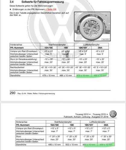

Bin jetzt etwas verwirrt was richtig ist
Habe einen Screenshot vom Reparaturleitfaden gemacht
Da widerspricht es sich mit dazurechnen

In der Tabelle sind ja die Sollwerte. Die stehen da immer, auch nach dem abspeichern der neuen Werte. Du musst den Abstand messen und dann das drauf rechnen was du tieferlegen willst. Denke der Touareg mach da keine Ausnahme.
Macht aber auch Sinn, wenn durch einen Fehler der Touareg wirklich zu hoch sein sollte und du gibst die zu hoch gemessenen Werte ein, senkt er sich bis zu den Sollwerten.
Manchmal kann es passieren das er 2,5cm nicht auf einmal annimmt, dann am besten in 2-3 Anläufen immer ca 1cm senken.

Nach dem Auszug aus dem Leitfaden erscheint es für mich eigentlich logisch, den Wert von er Konfiguration 2MA einzutragen, der hier auch geringer ist als vom Standard-Luftfahrwerk.

Das folgende habe ich aus dem Phaeton Forum
@Heizoelrenner schrieb am 1. März 2012 um 20:29:17 Uhr:
Inhaltlich: es wird z.B. gesagt, dass der Zugangscode für Phaeton und Touareg gleich ist, da das gleiche system verbaut ist...Phaeton muss addiert, T-Reg subtrahiert....

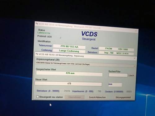

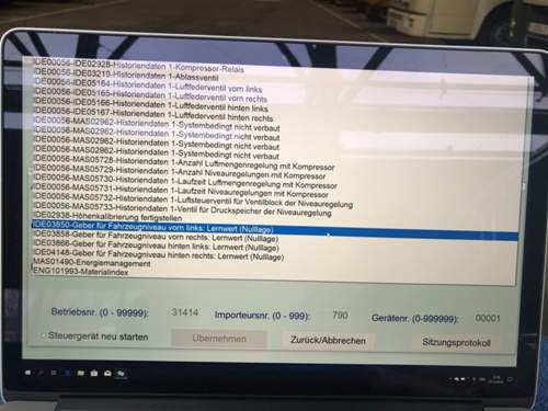

Alles laut Anleitung von Ross Tech
Nur dass das die Oberfläche anders aussieht
Bild 1: zuerst das Rad ausgewählt
Bild 2 Wert eingetragen
Alle 4 nacheinander
Dann Bild 1 Höhenkalibrierung fertigstellen
Dann hat er sich auf dass Niveau begeben
Die Anleitung weicht doch sehr stark ab
Ausser ich hätte hier einen Fehler gemacht
