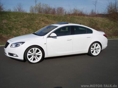

...hab auch H&R Federn drin sind 30/30 und sogar mit ABE ohne Eintragung, eingebaut beim FOH...hab auch das Flexride und 4x4 allerdings als 2.0T, aber das sollte kein großen Unterschied machen, da es nach Achslast geht...😉
Ich habe in meinem 2,8 V6 das Flex Ride Fahrwerk zusammen mit H&R Federn, den 20" Felgen und noch 40mm Spurplatten pro Achse verbaut. War kein Problem.

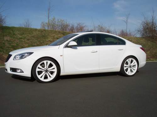

hallo habe meinem dicken auch H&R federn verpasst 30/30 mm und hinten 20 mm spurplatten. fahre 19 zoll sieht auf jeden fall besser aus wie vorher, achso flex ride hat er natürlich auch läuft alles normal nach dem umbau. arbeits aufwand 2 stunden dann war alles fertig. bilder anbei. gruß rd1.

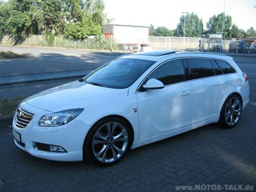

Ich fahre auch einen 2.8 er mit Flexride und habe die Eibach in Verbindung mit 20" Felgen verbaut!!!
Sieht super aus und vom Fahrverhalten ist es meiner Meinung nach ein toller Kompromiss zwischen sportlich und komfortabel!!!!!
