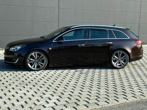

Fahre einen 2.0CDTi Biturbo 194PS ST EZ 2013,würde es gerne im Frühling tieferlegen.
Meine frage dazu;
Würden 40mm VA/HA mit 20" 245 gehen? Oder sollte ich eher 30mm pro Achse nehmen,da es sich nach ner Zeit nochmal etwas senkt...
Lg
TheBig1
Ja das geht. Wobei nur die 30mm ne Freigabe für das Flexride ( falls verbaut) haben.

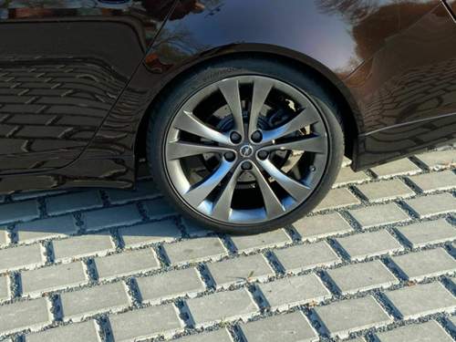

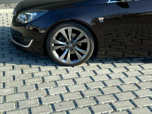

Also alles perfekt. Es schlägt nix durch.
Dämpfer sind Flex Ride.
Die Felgen stehen bestens im Radkasten.

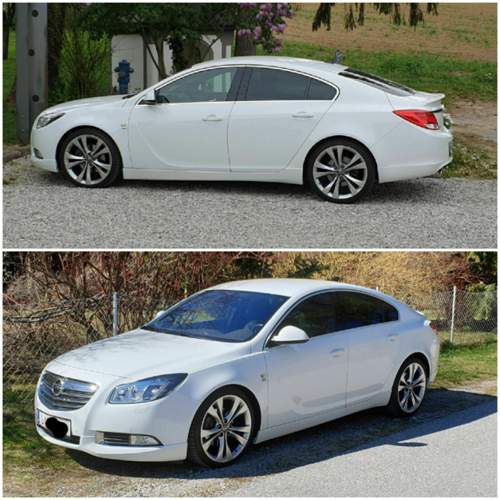

Hier mein Originalfahrwerk. Finde ich auch ok :-)
Falls die Federn mal getauscht werden müssen, dann hol ich mir die H&R aber sonst bringts nicht viel.

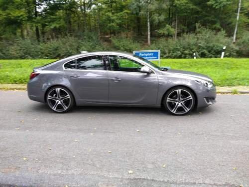

Bei mir kommen am Donnerstag ebenfalls die H&R Federn 20-30mm rein. Ich finde meiner sieht mit den 20 Zoll Felgen und original federn aus wie ein Strandbuggy bei den Platz im Radkasten.
