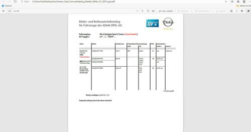

Es geht um die Besohlung der Insignia LADSCHEN. Ein Satz Winterräder bekomme ich morgen. Reifen und Alus und die komischen Fühler die uns anzeigen sollen was wir für Reifendruck haben. Früher gings an die Tanke und da wurde nachgesehen. Aber wenn der Mensch faul wird. So. Also kann ich doch 17 er aufziehen. Ich habe mein INSI mit nagelneuen MICHELIN dazu gegeben. 225/ 55 R 17. Könnte mich ärgern.
Reifenliste INSIGNIA ab Bj 2015

Naja man sollte schon den passenden Passus aus dem Serienreifenkatalog nehmen.
Er hat nicht die 17“ Bremse, sondern die 17+
Aber das lesen des COC wo alle für explizit seinen Haufen zugelassenen Größen stehen, scheint ja nicht so einfach zu sein.

Ich habe hier irgendwo das Foto seines CT gesehen, zumindest auf der HA waren die Felgen AACU (Doppelspeiche Rotordesign) zu erkennen, im Inserat auch auf den Fotos u. angegeben, ebenso die Bereifung 245/45/18. In der Ausstattungsliste ist's auch so angegeben, ergo 17"Bremse.
Aber ich kenne das CoC nicht.
@Rufus in seiner Liste ist die 17“+ J62 (337x30) angegeben und nicht die 17“ J61(321x30). Daher galt meine Antwort mehr oder weniger dem TE, das wenn er sich schon irgendwas von irgendwo heraussucht, er auch darauf achtet, das es auch zu dem passenden Fahrzeug gehört. Und nicht irgendwie interpretieren.

Schau doch im CoC-Papier vom Auto nach, welche Originalfelgen und Reifengrößen du fahren darfst.
Themenstarteram 12. Dezember 2020 um 11:17
Laut Fahrzeugschein 235/50 R 18 97 W. Nicht mal was anders ??Beim alten INSI stand 16, 17 und 18 drinn. Na dann ist es eben so.
Nein, im Fahrzeugschein selber steht heute meistens nur noch eine Reifengröße. Dafür gibt es das CoC-Papier. Dort stehen alle Reifengrößen, die auf dem individuellen Fahrzeug montiert werden dürfen.
