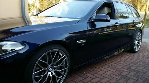

@bananenrabi schrieb am 9. Januar 2020 um 21:11:25 Uhr:
Eibach 30mm !
Hi, da ich vor dem selben Problem stehe (xdrive tiefer +Felgen) würde ich gern wissen, welche Abmaße deine Felgen haben?
Die Optik mit der 30er Tieferlegung finde ich bei dir sehr gelungen und alltagstauglich.

ich habe vorne und hinten 9x20, Reifen sind vorne sind 245/35/20 und hinten 275/30/20.
Ich hatte erst überlegt, hinten 10,5x20 zu nehmen, habe mich aber dann wegen dem X-Drive dagegen entschieden!

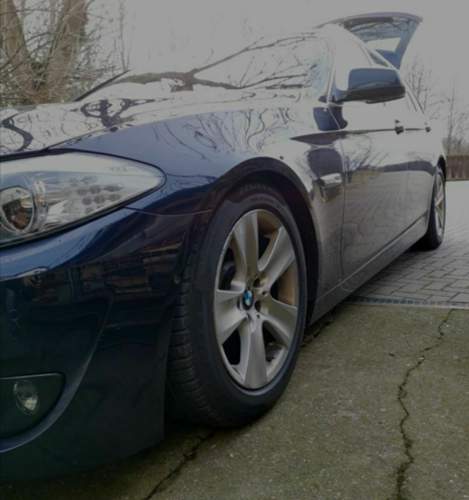

Habe gestern die Eibach Pro Kit 30mm an der VA verbauen lassen und an der HA Pendelstützen.
Bin beeindruckt was 30mm so ausmachen.
Noch tiefer wäre nix für mich.
Freu mich schon auf 20 Zoll Sommerräder :-)

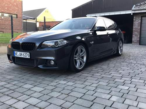

Ich hatte auch die Sportline mit 45 mm Tiefe vom Vorbesitzer so gekauft. War mir ein Ticken zu tief, da ich dann solche Fotos von den 30mm prokit gesehen habe, habe ich mich für den 05 Index bei den Eibach entschieden, und nun ist er mir zu hoch. !!!
Mit dem 04 Index wäre er perfekt nun habe ich von Kotflügelkante bis Radnabe 37,5 beziehungsweise 38,3cm auf der Fahrerseite. Also nur ca. 10-15mm tiefer als mit den M-Federn....

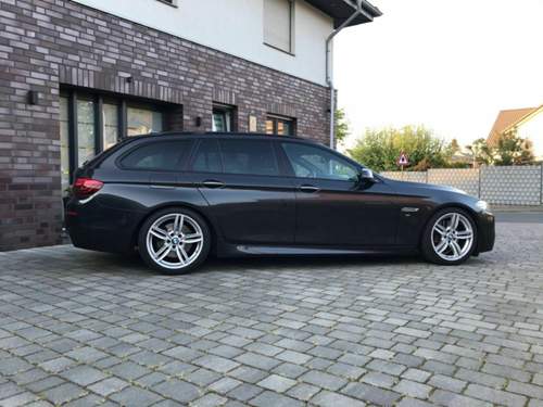

Habe nun auch die H&R verbaut... bin total zufrieden... geht wahrscheinlich noch ein cm runter wenn die Federn sich noch was setzen... ;-)
@achimej9 schrieb am 10. Juni 2020 um 23:11:50 Uhr:
Schaut sehr schön aus. Wirklich gut.
Aber einen cm werden sich die Federn nicht mehr setzen. Das war vielleicht in den 80ern so. 🙂

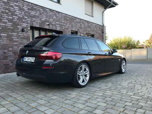

Eibach Sportline.
Wo gibt es die Sportline für den xdrive, finde immer nur die proline.
