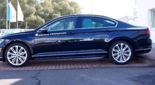

Kommt drauf an, ob du Original Felgen haben willst, oder Zubehör felgen.
Originale sind 8x18 ET44 mit 235/45/18
Originale 8x19 ET44 mit 235/40/19
Die müsstest du dann per Einzelabnahme beim TÜV eintragen lassen. Steht aber alles schon mehrmals hier bzw. über Suchfunktion.
Einfacher wird es sein, wenn du Zubehör Felgen mit den passenden ABEs zu deim Fahrzeug kaufst.

Schau in deinem Zulassungsschein ganz unten nach. Dort stehen die zugelassenen Rad-/Reifendimensionen drinnen.
Stehen sie nicht drinnen, dann musst du sie nacheintragen lassen bei der betreffenden Landesfahrzeugprüfstelle. Kostenpunkt für die Eintragung 26.- in Österreich.
Wenn es nur die Räder sind ohne Tieferlegung, dann brauchst du KEIN Gesamtgutachten erstellen um diese dann anschließend eintragen lassen zu gehen.
Trotzdem brauchst du ein TÜV-Gutachten der Rad/Reifen Kombination für die Eintragung in den Zulassungsschein.
Diese TÜV-Gutachten sind in den meisten Fällen zum downloaden wenn du auf Seiten wie "www.felgenoutlet.de oder www.wheelscompany.de"; dein Auto konfigurierst und dir dann alle passenden Felgen/Reifen Kombinationen angezeigt werden.
Wenn du nur die originalen Felgen/Reifen Kombination von VW nimmst, dann werden die sicher bei VW ein TÜV-Gutachten haben. Erst recht wenn der Passat mit diesen Rädern zu bestellen ist.

Ok danke und abgesehen von der Eintragung wie schaut es mit den 19" Verona Original bzgl Härte und dcc aus wenn ich die montiere ?
Muss das dcc eingestellt werden ?
Sorry aber ich hab da leider nicht so den Durchblick
Mir gehts halt nur darum dass ich die 17" etwas klein finde für den Passat und das Radhaus
Nein. Dcc passt. Nur bei tieferlegung sollte man neu kalibrieren...Härte ist immer schwierig zu sagen. Finde es nicht zu hart mit 19"..Zu 17" wird es aber härter sein :-)
Bei 19" ist die Felge schwerer und der Reifen hat weniger Querschnitt. So ist der Komfort mindestens nicht besser als bei 18" 😉
Ja ok aber aber ob ich nun auf 18" oder 19" wechsle ... Gewicht ist 19" wirklich so viel mehr als bei 18"
Ja Querschnitt bei 19" ist 40 bei 18" 45
Aber beide haben et44 und breite 235.
Was ist viel und was wenig? Mehr Felgengewicht und weniger Reifenquerschnitt führen zu weniger Komfort. Wie stark das empfunden wird, ist natürlich subjektiv und hängt von jedem selber ab.
Wenig ist 18kg...In 19". Viel ist 23kg wie die Verona mit Reifen. Aber auch beachten.. 19" reifen braucht normal mehr Luftdruck als 18". Also nicht nur durch Querschnitt unterschiedlich.. Serie Felgen von 18" zu 19" ist Gewicht nicht viel Unterschied.

Im Fahrzeugschein ist bei mir das Reifenpaket 62 eingetragen, wonach ich neben den im Auslieferungszustand montierten 18 Zoll Monterey mit Standartfahrwerk doch auch die 19 Zoll Verona mit 235/40/19 aufziehen könnte ohne etwas eintragen zu müssen. Bei den Eibach Federn ist statt der Eintragung beim TÜV auch eine ABE gültig, wenn Serienräder montiert sind. Da zählen doch die Verona Felgen auch zu, oder?
Ich würde das so deuten, dass ich Federn und Verona Felgen einbauen und montieren könnte und NICHTS eintragen muss. Ich brauche nur die ABE mitführen.
Ist das so richtig? Und wenn nicht, warum?
