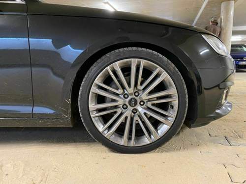

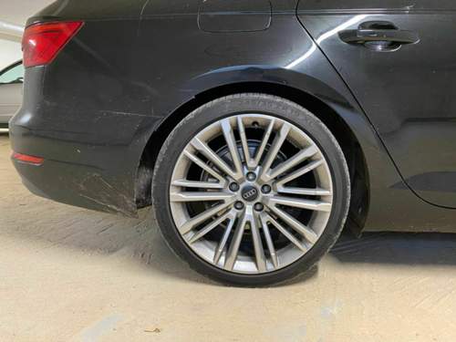

Mein Audi A4 Avant B9 (3.0tdi quattro 160kw), hatte das Standardfahrwerk 1BA eingebaut. Optisch war das übertrieben hoch, daher hab ich rein wegen Optik 30/30 Tieferlegungsfedern von ST einbauen lassen. Mein Wunsch war den Abstand von Reifen zu Kotflügelkante zu minimieren. Das ist auch passiert, nur ist jetzt hinten weniger Platz als vorn, wodurch es aussieht als hängt er durch oder wäre schwer beladen.
So sollte es nicht werden. Nachmessen lässt sich das auch, es sind 15mm Differenz Nabenmitte zu Kotflügelkante vorne zu hinten (68mm zu 66,5mm).
Bei anderen Autos und älteren A4 finde ich immer wieder Hinweis auf andere Domlager VA oder Federunterlagen / Schlechtwegepaket HA die eben genau diese 15mm ausgleichen könnten. Aber Ich finde nichts zu meinem B9.
Kann mir irgendwer mit eine Lösung helfen, die 15mm auszugleichen?
Mit 30/30 ST Federn
Mit 30/30 ST Federn
Mit Maßband (Kleine Abweichungen möglich
