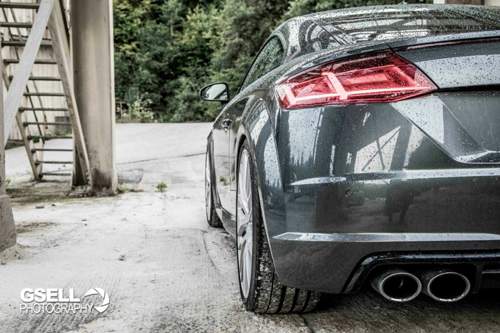

Habe 20" ,9j Breite ET 52 und 255/30 Reifen
Vorne 8mm Spurplatten
Hinten 12mm
Fahrwerk ST XTA mit ca 30-40mm Tieferlegung.
20170815-img-8249
