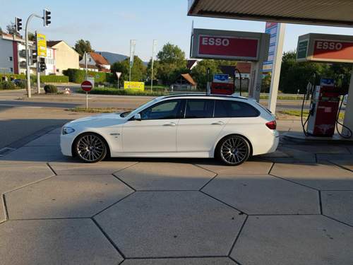

Das mit der Ausrichtung von Stützlager zum Dämpfer war bei mir auch immer ein Dorn im Auge. Letztendlich hat es beim Einbau GAR kein Problem dargestellt. Bin aktuell happy über meine Entscheidung Eibach ProKits ausgewählt und sie selbst eingebaut zu haben.
Was ich absolut bestätigen kann, ist, dass die Eibach Federn definitiv weicher sind wie M-Federn. Definitiv! Bodenwellen werden nun deutlich harmonischer weggebügelt.
Von der geilen Optik mal abgesehen 🙂

Schaut aber auch richtig gut aus bei deinem. Vor allem die Felgen kommen jetzt richtig gut rüber. Das mit den Bodenwellen ist auch mein Empfinden. Es fährt sich einfach entspannter als mit den M-Federn. 🙂
Hier nochmal ein Bild mit meinen Eibach ProaKits 30mm

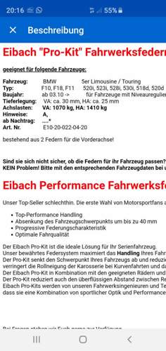

Eibach ProKit
Wären das die richtigen Federn für meinen F11 535d???Max.Achslasten 1100/1420.....Danke

Auf Index 04 achten! Das wären die falschen.
@golf3jubi schrieb am 29. August 2019 um 19:52:33 Uhr:
Die haben doch nur 1070kg zulässige Achslast...???
Meine haben 1100kg 🙂

@Danzinger:
schau mal Artikelnummer: 273565185895
@mattes91 schrieb am 25. April 2019 um 16:07:29 Uhr:
habe mich schon informiert. Man kann eigentlich sagen das für den 530d/535d jetzt drei verschiedene Höhen gibt.Serienfahrwerk Kotflügel bis Felgenmitte (39,5cm)
ProKit E10-20-022-04-20 bis VA 1100kg ca. (30mm) also 36,5cm
ProKit E10-20-022-05-20 bis VA 1200kg ca. (35-40mm) 35,5cm
Sportline ca.(45mm) 35cmDie Werte sind nicht von mir, sondern aus verschiedenen Foren zusammen gelesen und daher ca. Werte
Ist es nicht genau andersrum??04er,mehr Tieferlegung. 05er,weniger??
Verstehe gar nichts mehr 🙁

Ich hätte jetzt auch behauptet, dass es bei 04 mehr Tieferlegung ist.
05 höhere Achslast = eventuell "stärkere, härtere" Federn?
Ich habe daher 04 ausgewählt, weil meine Achslast 1100kg ist.
Ergebnis: Radmitte - Kotflügelunterkante 36cm. Meiner Meinung nach genau richtig für ein Kombi 🙂
